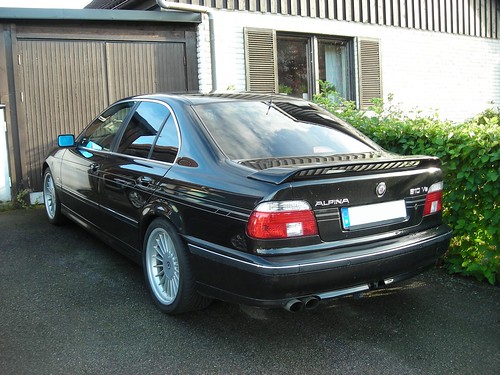

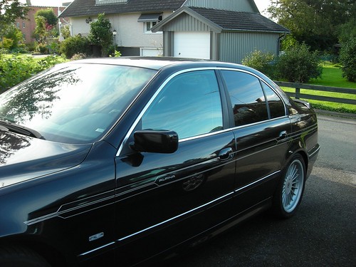

Söndagen 29 augusti 2010:[/i]
Tänkte bara göra en mindre uppdatering för att visa lite bilder på hur bilen ser ut nu med solfilm och bakvinge monterad. Vänligen håll i åtanke att bilen är riktigt ordentligt skitig på bilderna, är knappt någon mening med att tvätta den nu när det regnar varje dag...
Först en bild lite snett bakifrån för att visa bakvingen...
...och sen en snett framifrån för att visa fönstertoningen samt en bit av bakvingen.
