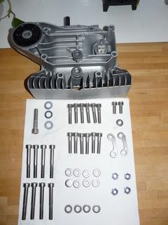

« Svar #38 skrivet: mars 01, 2010, 22:42:15 »
Passade även på att blästra ren kåpan till huset. Nu ser den riktigt nice ut :)

« Svar #40 skrivet: mars 02, 2010, 21:12:07 »
Tog en bild på kåpan och de nya rostfria skruvar,muttrar osv som ska på plats :)

SV: CarleeA: BMW Z3M Coupé -99
« Svar #41 skrivet: mars 03, 2010, 01:27:32 »
Vet inte riktigt hur man kan mäta skillnaden eller sätta någon siffra på det men det märks helt klart, man upplever en helt annan känsla i bilen.
Det är jag själv tillsammans med en kompis som bygger om diffar och med möjligheten till att gå tillbaka till original diffverkan om man så önskar det, dvs det är ingenting som behövs bytas ut eller köpas till om man vill återställa till original igen.
Det vi gör är att vi bygger om ramperna som axlarna bottnar emot. Peder på Mobimech säljer ett sådant kitt, iaf så har han gjort det tidigare. Vi har tagit det ett snäpp längre och kan modifiera så att vi har samma diffverkan som original vid gasuppsläpp och mer än original när man går på gasen.
I en av mina tidigare bilar(E28 med M5 E34 motor och drivlina) så gjorde vi på detta vis så jag har testat denna ombyggnation själv och vet hur bra det fungerar i verkligheten :)
Har sett att det ibland står 25% slipp diff på dessa original vill jag minnas.
Men hur det mätts fram har jag ingen anning om.
Ta gärna mer mekbilder alltid kul o se hur det ser ut  :)
