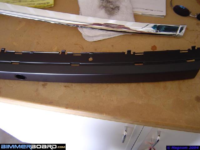

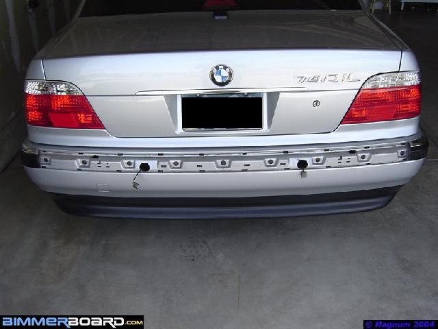

Byta sensor bak:
Detta är väldigt lätt, och man behöver inte ta loss den bakre stötfångaren som en del tror.
Den svarta plastlisten (som PDC givarna sitter i) sitter endast med snäpp-fästen.
Var lite försiktig när du lossat plasten så du inte skadar kablaget eller fästet till sensorerna.

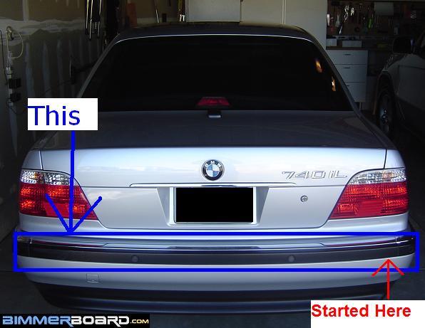

Fram
Tryck med fingertopparna på den nedre kanten på den svarta stötfångare listen. Krävs en hel del kraft. Börja med kanten närmast registreringsskylten och fortsatte åt sidan. Kromlisten ovanpå lossnar tillsammans med den svarta listen. Så, bara att bända med fingrarna tills det poppar loss bit för bit.
Har man strålkastarspolning är det enklast att ta loss hela stötfångaren, sitter med två st torx och lite småskruvar.
