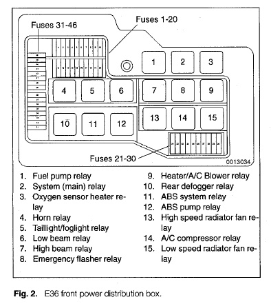

Säkringsboxen och reläerna i motorrummet någon som vet vart man kan hitta en beskrivning över säkringar och relän, hittar inget i instruktionsboken.
Felkoder på alla lambdasonder
« Svar #3 skrivet: oktober 22, 2021, 06:07:19 »
Hej Henrik
Konstigt att det inte finns förklaringar i instruktionsboken
För att slippa leta i onödan, kan du säga vad är det för 3serie E model?

Lyckades öppna säkringslådan i motorrummet, det var inte lätt!
Säkringen till förvärmningen var trasig.
Ska testa byta, men jag undrar varför den är trasig?
Brukar det bero på en trasig/kortsluten lambda?
