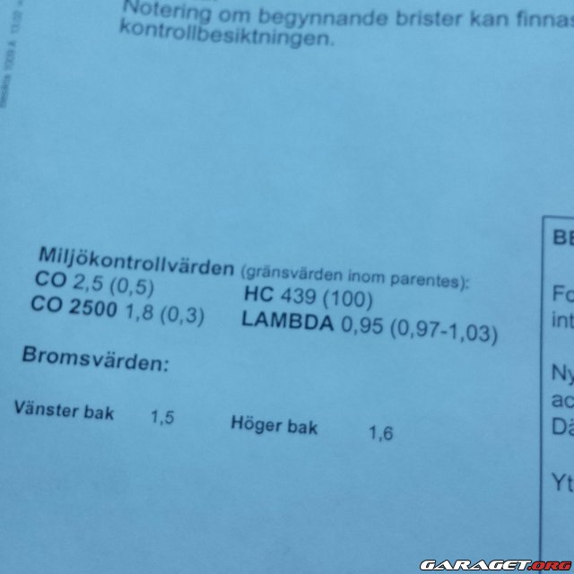

Halloj.
Har en bmw 525ix som vitröker som bara den men går super kanon i motorn som bara gått 21k mil.
Alla avgas värden är åt pipan på besiktningen.
Kan det vara lambdasonden eller?
Mvh från en halvtrött kille.

Här är en bild.
Utloggad mosspawn
  • Antal inlägg: 10
Hjälp. Vitröker
« Svar #3 skrivet: februari 28, 2015, 16:16:29 »
så här ser de ut

Jag har inge tips om varför den ryker. Kanske är mycket kondens i avgassystemet?
Jag hade iallafall liknande värden på min E34 525i Touring -96 i somras.
Bilen hann inte bli riktigt varm då jag saknade möjligheter att varmköra. Tog den till en annan station dagen efter men denna gång gasade jag ur den på landsväg på 3:ans växel ett par km. Kattarna knäppte när jag gjorde avgastestet. Värdena blev då helt klockrena, dvs. nollade på CO och HC, sen lambda 1 :)
Iom att kattarna sitter väldigt långt under bilen kan det ta en stund innan de börjar jobba ordentligt. Så att bränna ur den är både roligt och en hjälp på traven.
Har du otur kan det vara lambdan som spökar, men då blir bilen även lite slö.

dom värden du fick där tyder på att bilen får för mö soppa :) inga skräckvärden enligt mig, låg lambdavärde och lagom hög HC är nog lambdasonden som spökar.
köp en lambdasond som är anpassad till bilen då bmw är känsliga mot "universal" lambdasonder.
vandrar tomgången lite när bilen är kall oxå?

Skulle rekomendera att ta felkoder på verkstad innan du byta lambdan. Dels för att vara säker och inte byta i onödan. Kostar ca 250:- beroende på verkstad. Där syns det om lambdan larmar eller om något annat kan spöka. Även om lambdan inte larmar kan man i vissa program se om den jobbar inom rätt voltspann :)

om du bor nära borås är du välkommen att göra diagnos hos mej :) som AD skriver är det bäst att göra diagnos först.
som jag skrev tidigare så tror jag iaf att det är lambdan som spökar på din bil.
att den vitryker tror jag har bara med kondens och temperaturskillnader att göra och kanske lite väl mycket HC i avgaserna.
