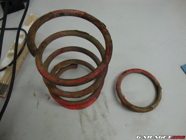

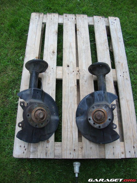

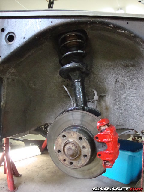

Det hela började i början av sommaren när jag besiktade bilen.
Det blev 11 poäng på det årliga besöket... Vilket resulterade i spansk flagg och att bilen fått åka släpvagn för första gången i min ägo!

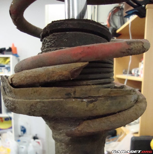

Orsaken till den spanska flaggan var att fjädern har gått av strax ovanför koppen och var på väg att hoppa ur när de lyfte upp bilen och kontrollerade där. Tur att den inte hoppat av på motorväg eller dylikt!  :o Kan även vara en förklaring på det knarrade jag har haft från vänster fram ett tag när jag svängt i lägre farter.
Det tog inte lång stund innan jag började riva för att kunna beställa lite grejer.

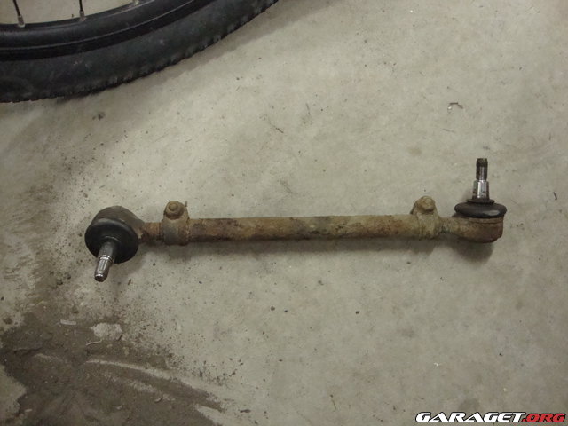

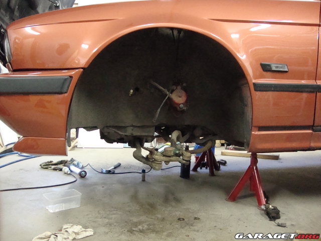

Anledningen till 3-poängarn
Ett tomt hjulhus!

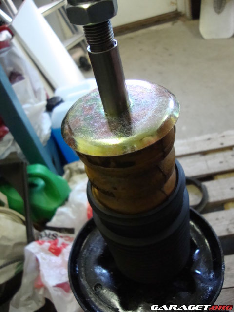

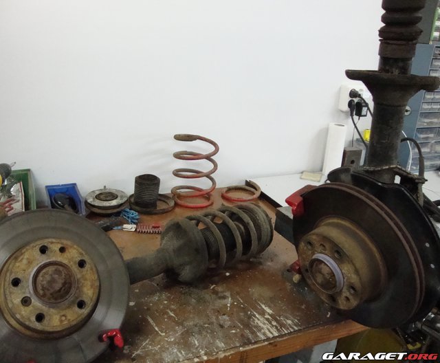

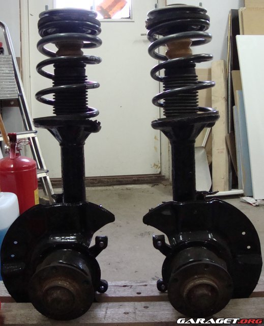

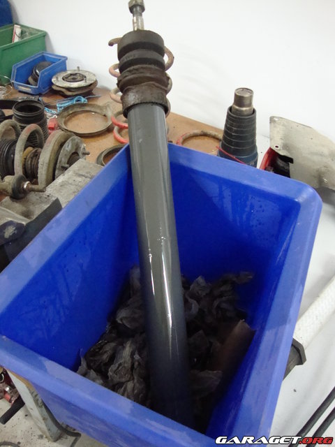

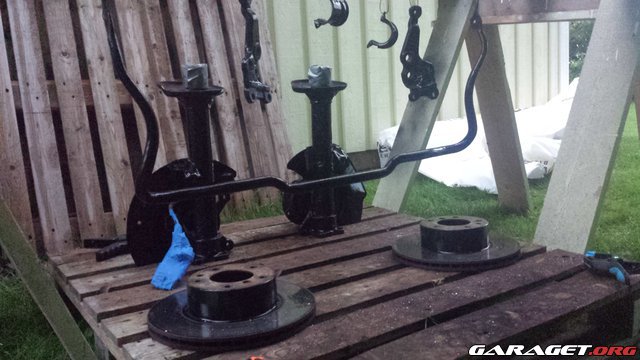

Båda fjäderbenen på bänken

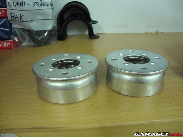

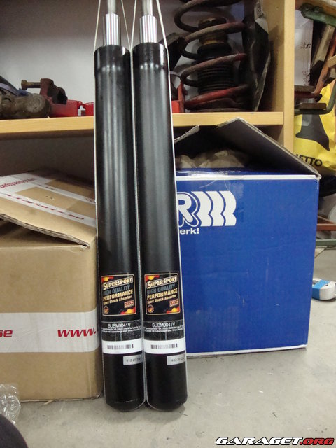

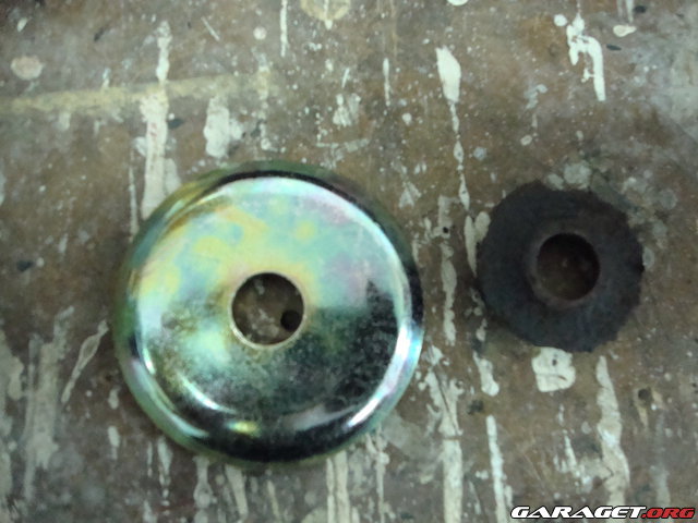

En cykelpump till dämpare  ::) Nya dämpare beställdes

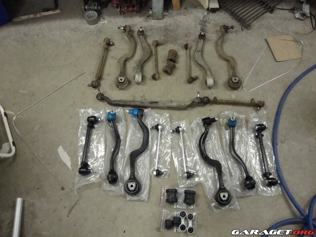

Det glappa styrstaget.

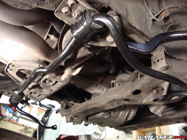

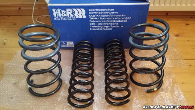

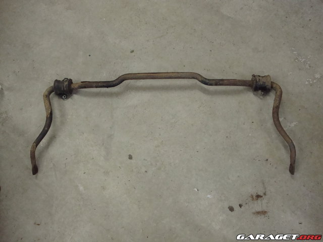

Då jag hittade lite fler grejer som var glappt än det styrstag som besiktningen hittade valde jag att beställa ett helt framvagnkitt. Blev samma pengar som att beställa de enstaka delar som vad glappa. Dessutom vet jag då att allting är fräsch :)

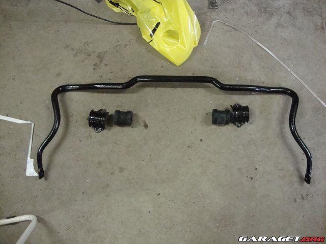

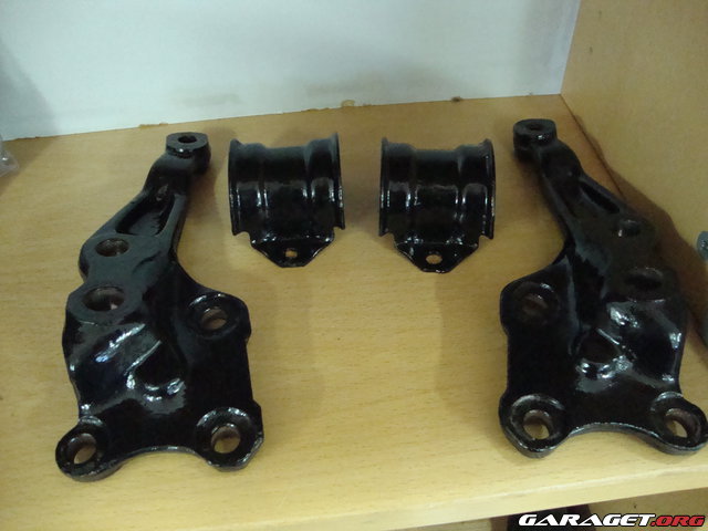

I väntan på delar passade jag på att måla upp lite av grejerna.
Före:
Efter:
Fick bli kvalitets fjädrar. Sjukt bra pris! :) Dessutom Knappa 5-dagar från beställning till dörren från tyskland!

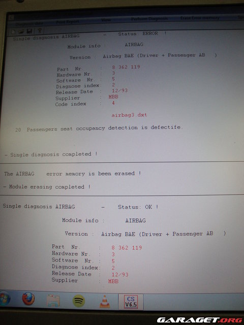

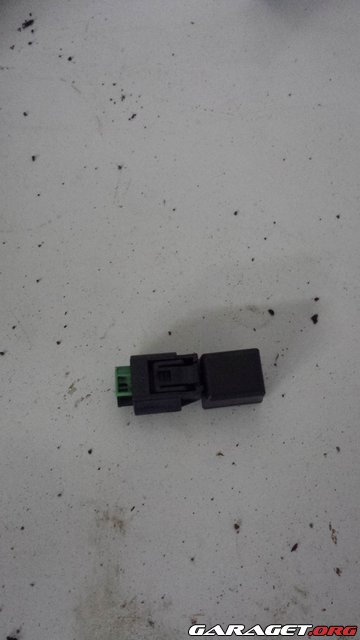

Mitt airbag fix som kom ganska snabbt. Funkade klockrent dessutom! Väl spenderade 120 pix :)

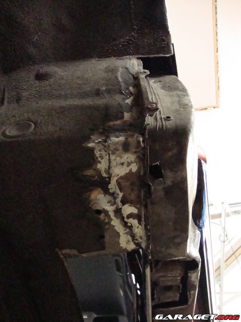

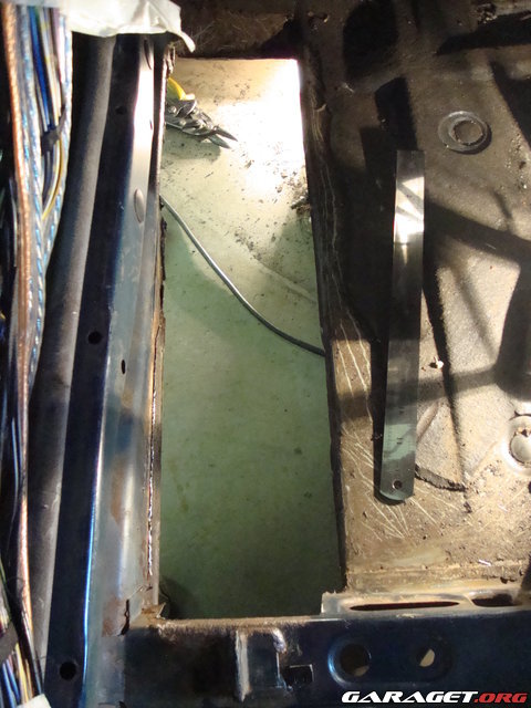

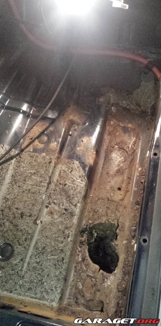

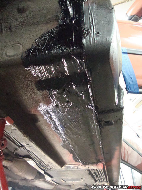

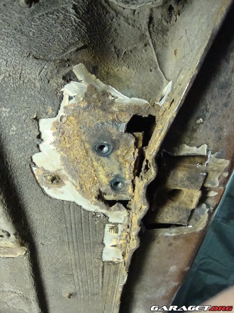

Jag såg dessutom precis innan besiktningen att det var rostangrepp kring domkraftsfästet, så jag tog och slipade bort rosten för att se hur mycket jobb det blir. Det var väl inte hela världen, men upptäckte däremot då något annat mindre roligt.

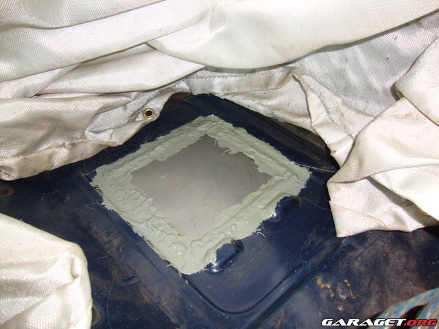

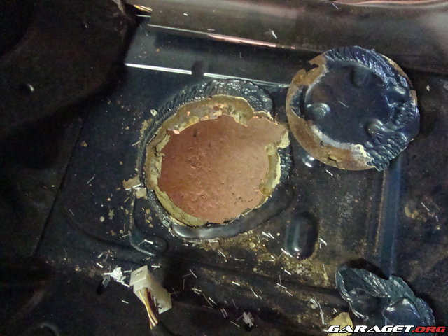

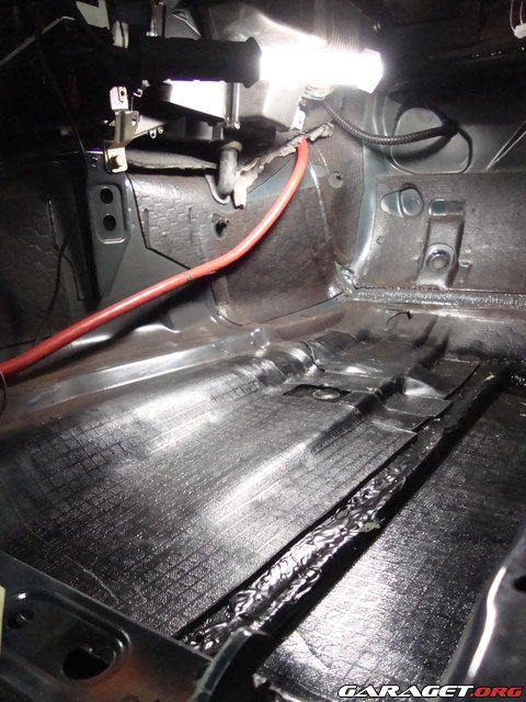

Det klassiska problemet med att gummitätningen i golvet på förarsidan. Kände att jag lika gärna kunde fixa det på en gång när jag ändå har bilen på pallbockar och ska fram med svetsen.
MEN det var mjukare än jag trodde! :O Det vara bara underredsmassan som höll ihop golvet.

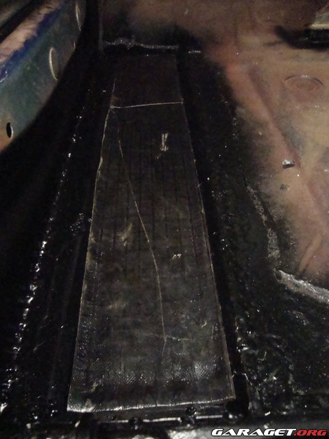

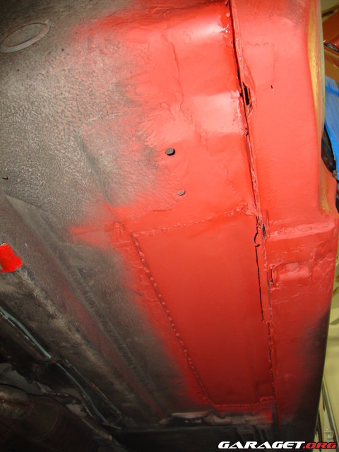

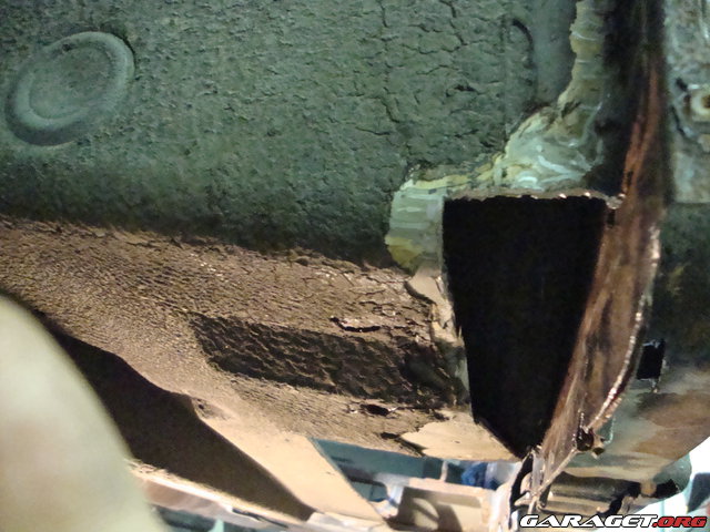

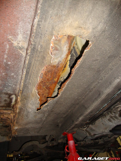

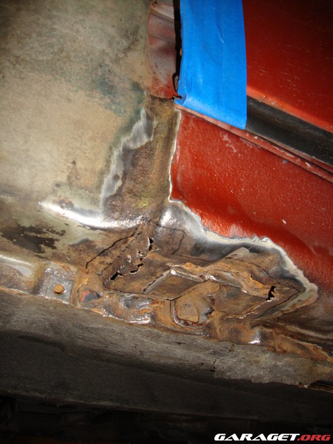

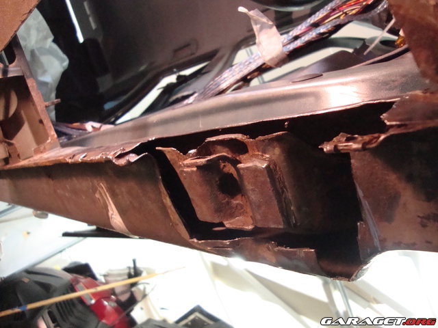

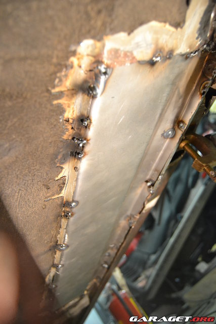

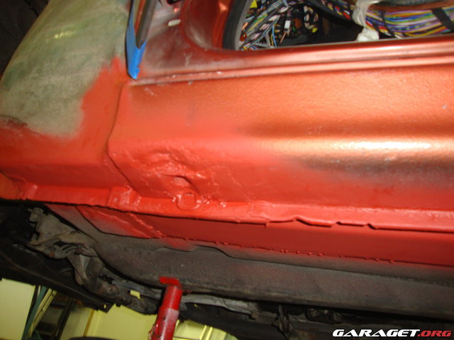

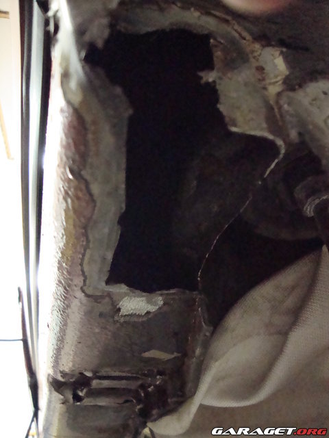

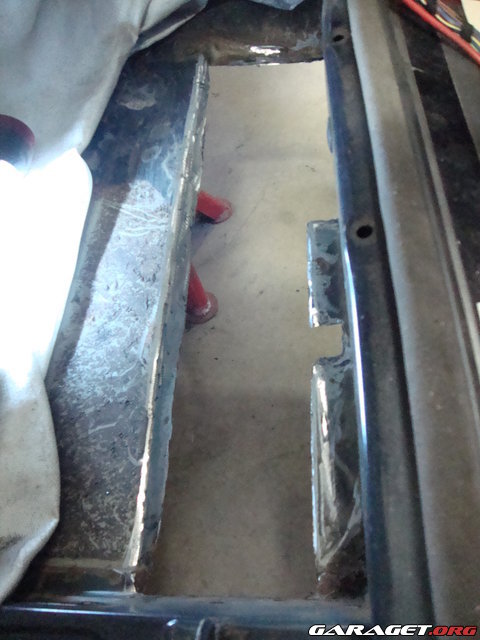

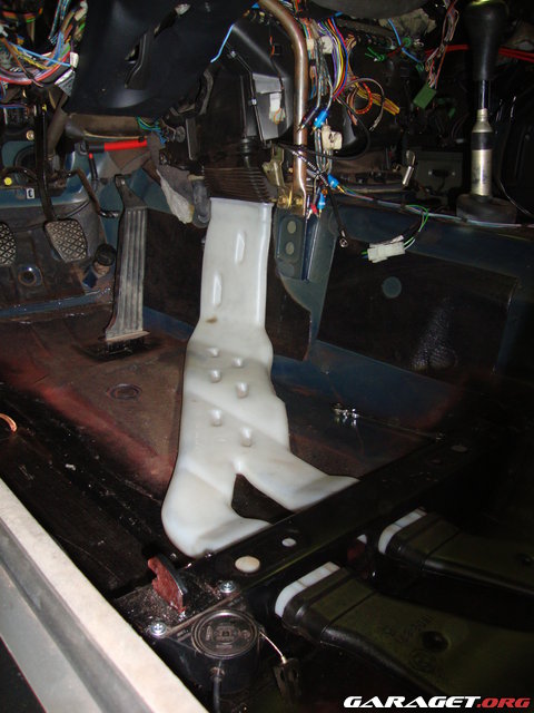

Ehm, grävde vidare lite i det där. Är väl inte mycket mer att säga än att jag fått en flintstones bil...
Vänster sida
Höger sida

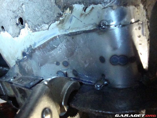

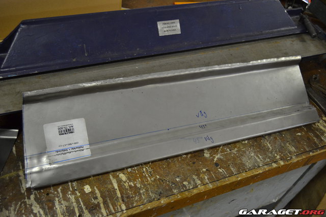

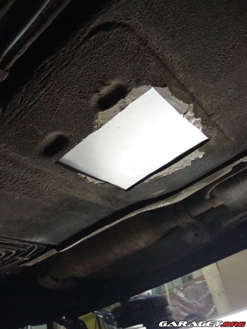

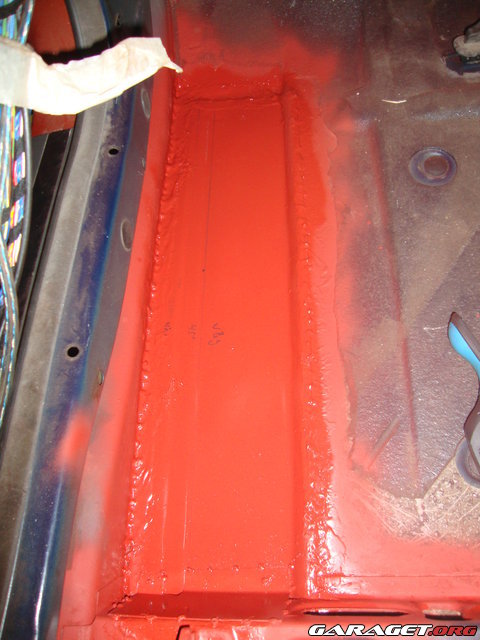

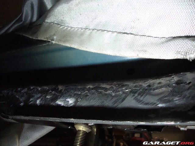

Det var bara att ta fram vinkelslipen och svetsen och börja jobba.

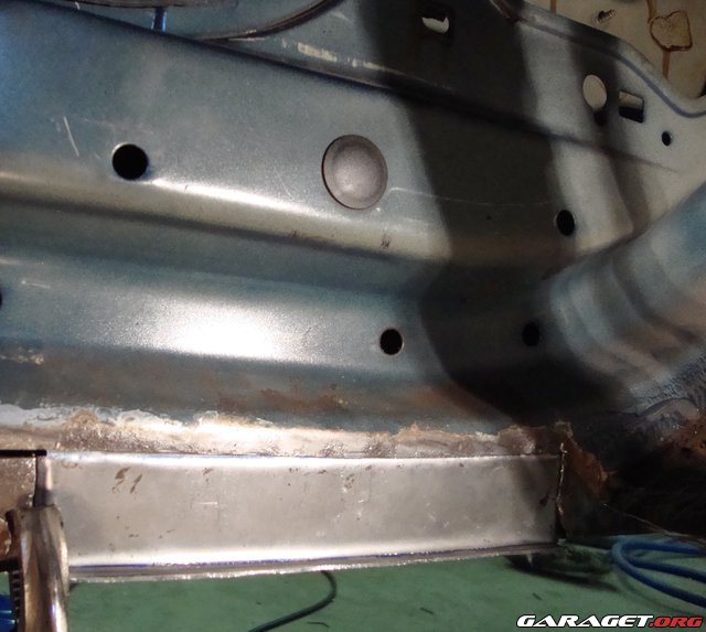

Det dåliga borta

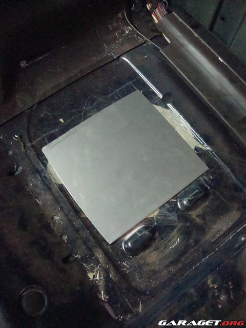

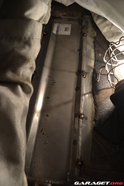

Måttat ut den första av många plåtar.
Hittade ytterligare en mindre genomtänkt lösning. Dock inte vad det verkar speciellt långt gånget!
i]Det dåliga i sidan utbytt och jämnat till svetsarna
Främre inre delen av tröskeln
Fick hjälp av farsan att bocka till och måtta den stora golvplåten.
Som handen i handsken! :D
När jag äntligen började se ett slut på rostlagandet upptäckte jag ytterligare rostskador som behövdes fixas.
 Nämligen rostangrepp kring domkraftsfästena bak samt ena bakaxelinfästningen...
Fixade iallafall det och började sätta ihop bilen igen.
Nya dämpare då mina gamla var som cykelpumpar!
Blev lika dyrt att köpa en hela framvagn som att köpa alla behövda delar var för sig. Så varför inte? :P

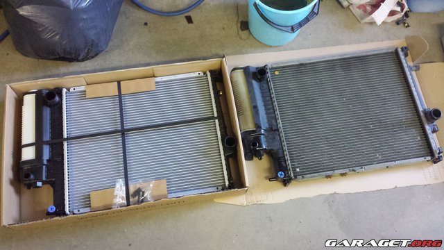

När jag väl hade besiktat bilen blev jag tvungen att byta kylare då min började läcka väldigt mycket.
i]Fint med nya grejer! :)

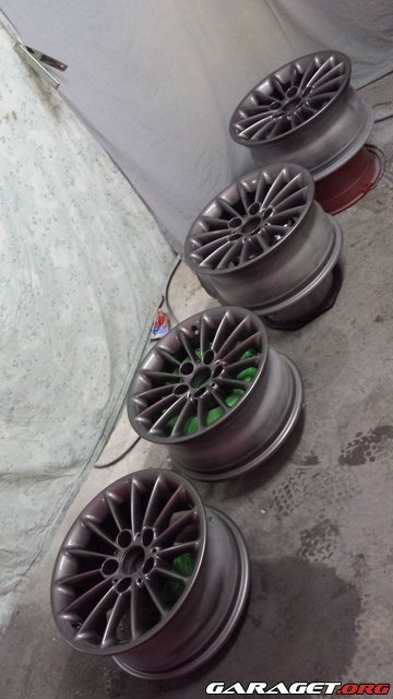

Till sist köpte jag ett par riktigt billiga fälgar att ha till vintern.

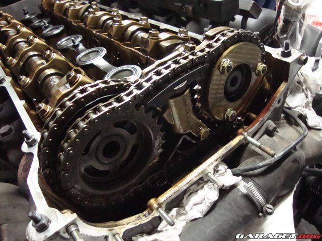

« Svar #27 skrivet: mars 08, 2015, 00:30:14 »

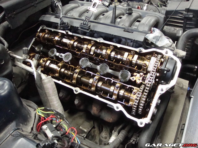

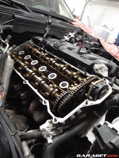

Nu händer det lite grejer igen! :)

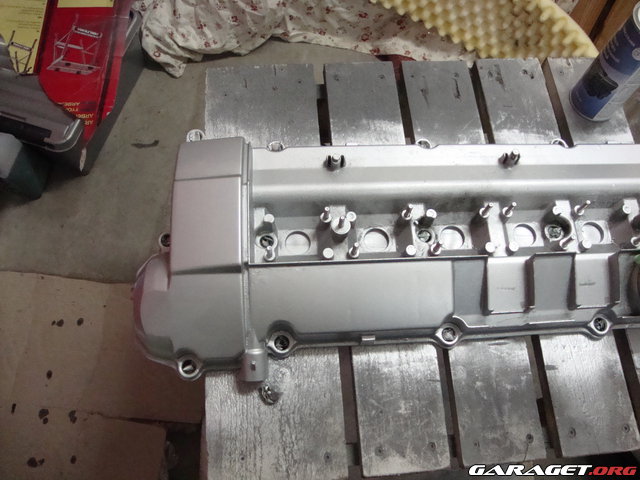

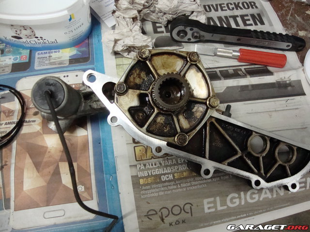

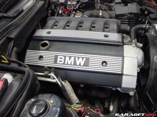

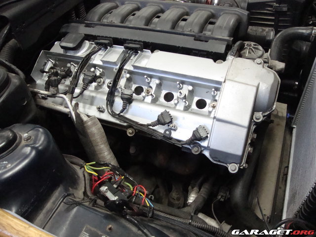

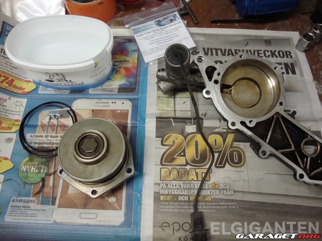

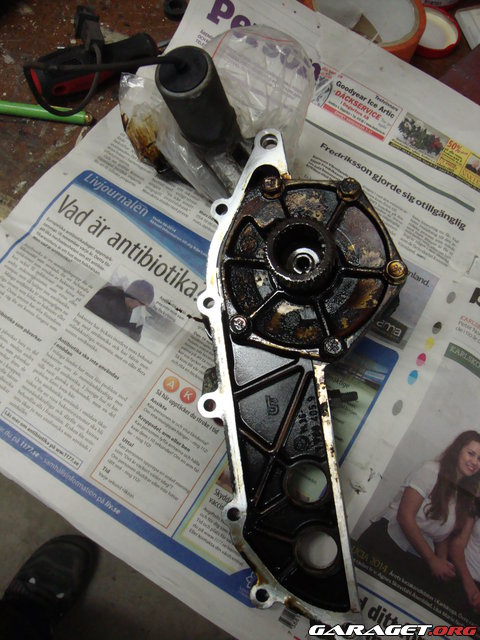

Har haft grejer till att renovera vanosen som jag länge misstänkt varit lite sliten. Då den ibland är lite slö på låga varv samt att tomgången dippar när jag vrider på AC:n.
Idag kom jag iallafall tillskott att börja jobbet :)
Dags att börja
Bort med tändspolarna och skruvar till ventilkåpan.
Motorn nollad och inväntar låsning av kammar samt svänghjul.
Lite ny färg då den börjat släppa igen... Provar ett annat fabrikat denna gång.
Vanosen borttagen
På bänken och redo för att inspekteras.
Isärplockad och fått o-ringarna bytta. De gamla var hårda som backelit:lol:
Redo att monteras på motorn.

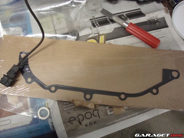

Ny original- samt alu. packningar till oljestyrningen
Dags för återmontering :)

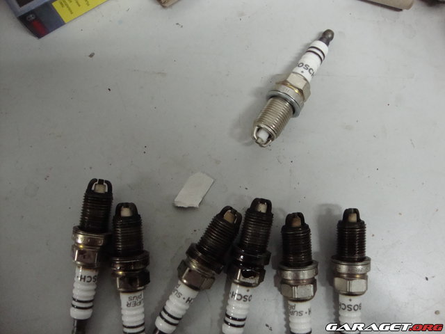

Passade på att byta tändstift nu också.
Fortsättning följer imorgon. Ska sätta ihop allting samt fylla olja och byta oljefilter.
