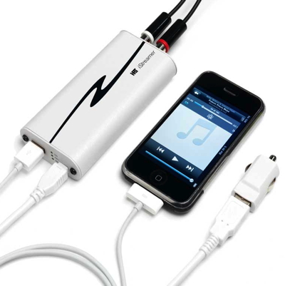

3.5 mm till RCA är aldrig några problem, man får bara tänka på att justera volymen på prylen som spelar upp musiken. Att skruva upp max brukar vara en dålig idé då det gör för hög utsignal, någonstans på mitten brukar fungera bra och sedan justerar man lyssnings volymen på huvudenheten precis som vanligt.
USB är helt digital vad jag vet så vill man ha ut ljud genom den kontakten måste det till en D/A omvandlare mellan.
Finns små rackare som klarar sig på strömmen den får genom USB kontakten men det är ju kanske inte så bra om man skall ha sin telefon som ljudkälla för då får den även driva dacen.
HiFiMan Express HM-101
Så i bilen är det förmodligen lämpligare med en som har egen strömförsörjning och jag sökte lite och hittade denna som ju verkar smutt.
http://highresolutiontechnologies.com/istreamer-12v
