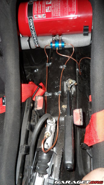

Idag så kopplade jag in hydraliska handbromsen och så.. Fixade även så mina framblinkers äntligen funkar! Hatar att åka runt och inte kunna använda blinkersen.. Bytte även olja i motorn och så..
Blev tyvärr bara en bild då jag helt glömde bort att fota men kan ta nya imorgon..

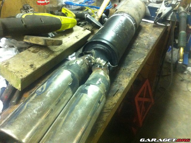

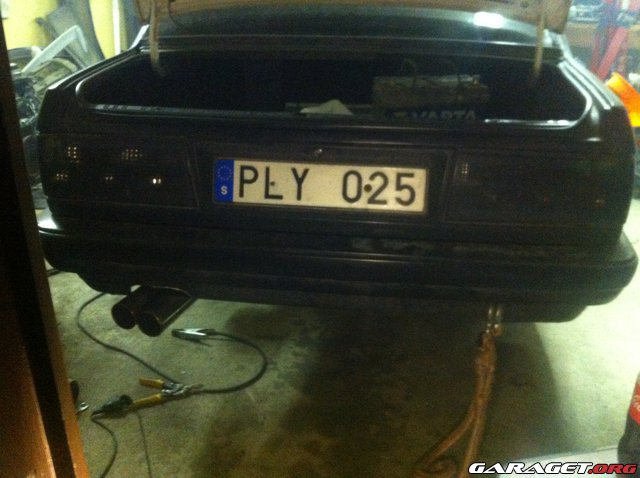

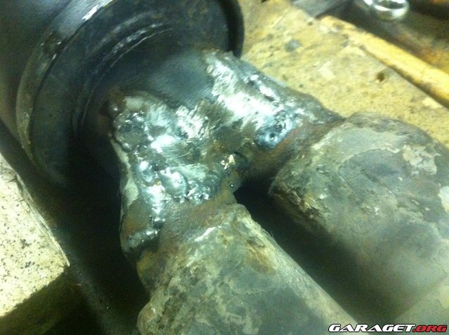

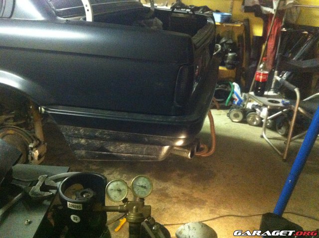

Idag så hjälpte jag kompisen med hans bygge, gjorde avgassystemet.. Samt att vi var iväg och svarade om en kardan och så också..

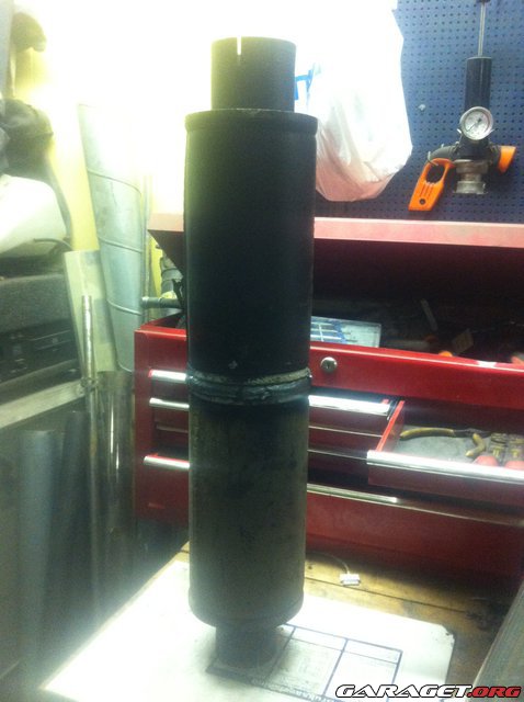

Började med att skarva ihop 2st Simons dämpare då han ska köra med 3st med finns ju inte så jäkla gott om utrymme på E30 direkt..
Där ser man även start  och mål..

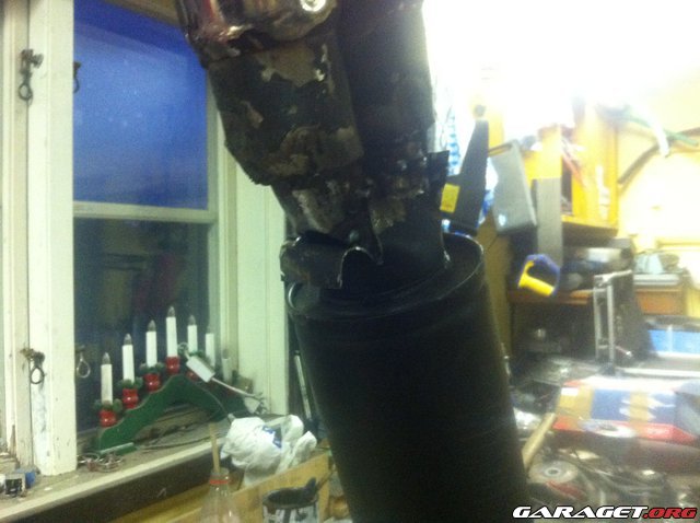

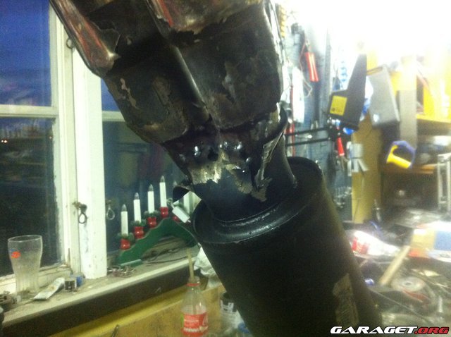

Sen med slutröret som skulle användas och ändå få plats med ljuddämparna så var jag tvungen och göra en specialare och böka lite.. Såga upp och fläka ut sidorna och sen drä in slutröret och sen omsluta slutröret med ljuddämparen..
Blev väl sådär men tätt blev det iaf..

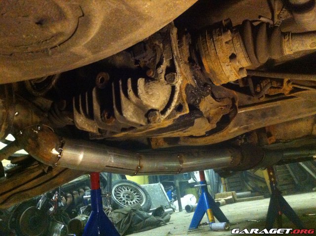

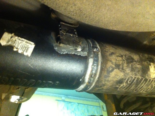

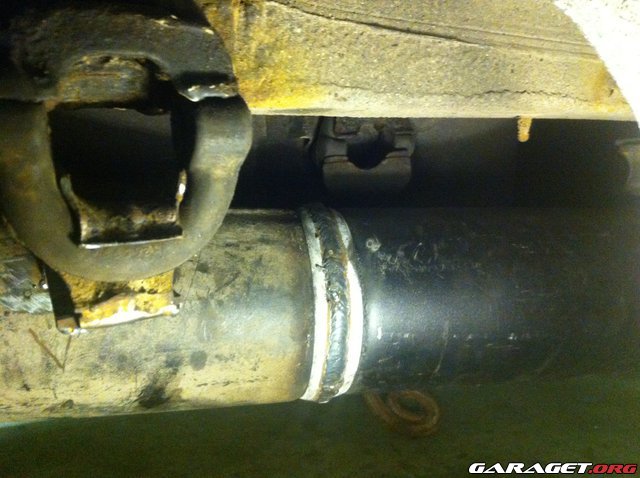

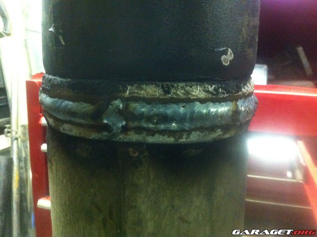

Och så här blev resten av bygget, bara punktat än så länge men ska helsvetsas imorgon där det ska svetsas..
Jag satte skarvar på 3 ställen så det inte ska bli så jobbigt och montera och lossa om man så vill..

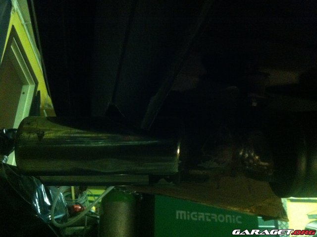

Än så länge sitter avgaset upphängt på 3 ställen, bägge orginal i bak och en ny ibak som håller upp och håller den på plats..
Allt är enkelt att lossa men sitter riktigt bra när det är monterat..
Så hamnade slutröret..
Sticker inte ut utanför kofångaren..
Ser ut som den hänger för långt ner på bilden men det gör den inte..
Det var allt för mig idag.. Nu ska jag sova för timmarna sprang iväg och helt plötsligt var hon 02:30 :O Nej god natt!

Varför svetsa 2 ihop dämpare?
Utloggad Christian.N
  • Antal inlägg: 152
Militärmattgrön BMW E30 med M60B40 (V8)
« Svar #79 skrivet: maj 21, 2012, 12:48:39 »
Bra jobbat! ;)
Det bli bara lite arbets blandning på samma tråd mellan din BMW och din kompis BMW.
Ja precis  jag slänger in hans bil också =)
Jo jag svetsade ihop dom för han ville helst få på 2st i bak men det skulle inte fått plats om man inte svetsade ihop dom, blev trångt ändå..

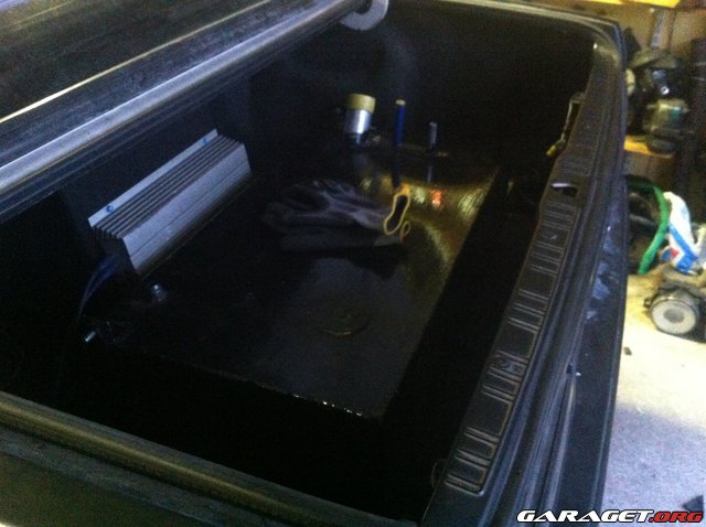

Fuelcell med pump och filter och slangar färdigdraget..

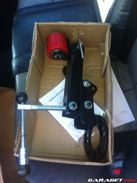

Och till slut min vals så jag kan valsa mina skärmar om det nu kommer behövas.. Kan alltid vara bra och en ligga också för framtiden!
Så imorgon ska jag tona mina bakrutor igen så det inte syns så mycket med buren.. Jag ska valsa in kanten på skärmarna runt om så det är klart iaf.. Så får man se sen om det behövs valsas mera när däcken sitter med spacers och bilen är sänkt mera.. Ska även ta och göra rent bilen invändigt sen på fredag när den är sänkt så ska den få sig en behövlig tvätt =)

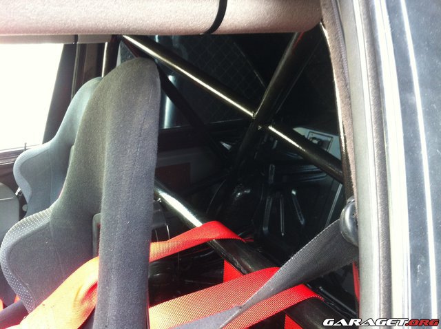

Idag har jag suttit bak i bilen och skrapat limrester från förra toningen.. Var ett riktigt mög och hålla på med!!
Och som vanligt när jag ska tona rutor ser det ut som ett litet barn har hållt på, jag kan verkligen inte göra det.. Speciellt inte när det sitter en bur i vägen och allt sånt.. Men men nu är bakrutorna tonade igen så det ser lite mer diskret ut om farbror blå skulle komma upp brevid..

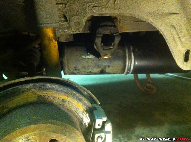

Idag så var jag iväg och hämtade mina spacers!! Brassade hemåt och monterade av ena framhjulet och började justera coilovern så som jag ville ha det.. Ska muttra på hjulet igen och märker att dom längre hjulbultarna är med fel gänga!!!
Panikringde runt till massa företag då klockan var 15:40 och fredag dessutom :/ samtidigt som jag skruvade ner coilisen igen eftersom att däcket inte går på när bilen är så låg.. Fick till slut tag på ABS Wheels nånting i Arlandastad.. Åkte dit fort som satan och köpte nya bultar med rätt gäng..

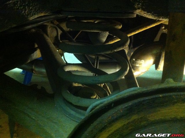

Hem igen och monterade allt.. Tog lite tid men gick bra tillslut.. Efter en längre provtur så märkte jag att bilen sätter sig onormalt mycket i bak vid gaspådrag och att den knappt rullar om man släpper gasen..
Tillbaka i garaget så lyfte jag upp bilen och känner på bakdäckerna, nästan stumma... Tror att det blev för mycket för mina hjullager i bak med 25mm spacer så dom värmenöp helt enkelt och värmde upp bakbromsarna så att dom nöp om runt skivan..
Nu är iaf bakdäcken på igen men utan spacers.. Får funka så ett tag tills jag kollar upp vad som strular... Vill inte kolla nu eftersom jag ska iväg på BMW träffen imorgon..
Och en sak till, är riktigt besviken på K-sport när det kommer till i bak, går ju inte och sänka ner den mer!! Tar liksom stopp fast det finns gängor kvar.. Lika på båda sidorna.. Som att nåt ligger och stoppar inne i benet.. Ville sänka iaf 3-4 cm till!!!

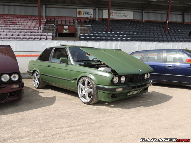

Lite bilder från träffen, tack Hardrox för bilderna!
Och en på min och Robins
