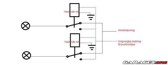

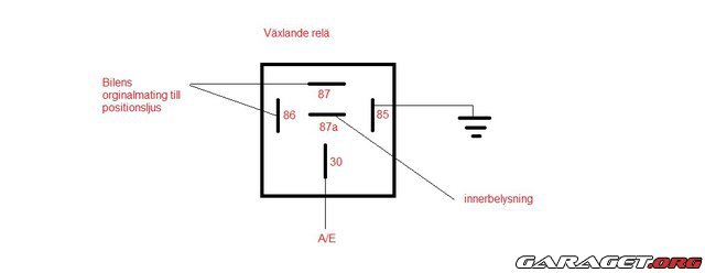

Hej och till saken direkt!  ;D
Ni som har Angel Eyes redan och vill få de lysa när ni låser upp bilen och släckas när ni låser den, vsg. En skiss som en vän till mig gjorde och fixade på sin bil efter att ha sett mina A/E och blev grymt taggad. Jag trodde inte att det var möjligt men han gjorde det :)
Han använde sig av dioder i innerbelysningen för säkerhets skulle så att det inet skulle bli för hög belastning på den :)

PS: "Bilen original inmatning till positionsljus" är detta!

Jo då :) Den r klockren :) Tillräckligt stark för att lysa upp vägen framför dig ca 2-4m fram :) Dock så rekomenderar jag v2 versionen som jag har och inte v1.Min kompis har v1 och det är stor skillnad. Nåt som jag rekommenderar bara, inget jag skryter med, så missuppfatta mig ärtt :)
