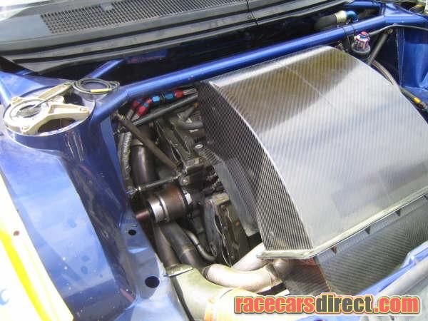

Jag säger som jag brukar, om det vore så enkelt att ett öppet luftfilter är det bästa för motorns effekt så skulle inte BTCC och STCC bilarna se ut så här under huven.
