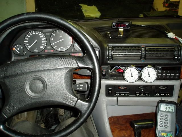

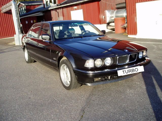

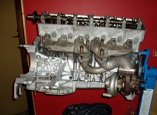

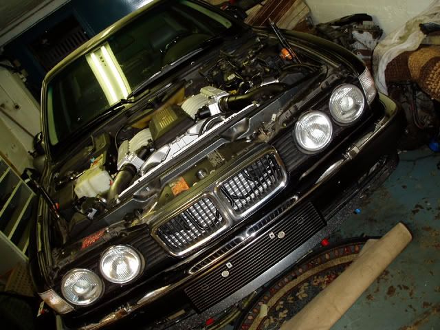

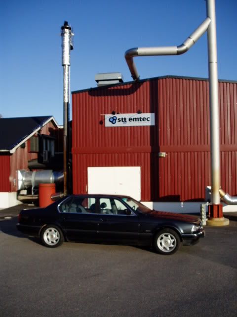

Kan inte påstå att jag "kör" e32, men har en 750iAL. Sommaren 2005 körde jag och kumpanen in den i garaget för motorrenovering och montering av dubbla turbos. In och ut på två veckor var planen, -är inte klar än...  :-[
Det gick väl lite så där, men några år senare körde jag den till jobbet t.om. STT Emtecs motorlaboratorium. (Tror det är dom enda foton som finns på den utomhus.)
Lite garagebilder:

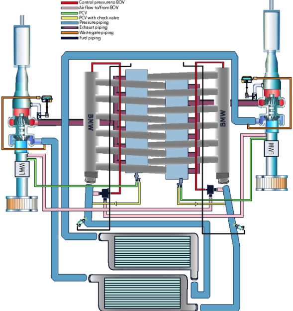

Jag blev tvungen att rita upp den här simpla fulskissen i Illustrator för att hålla isär alla röriga kopplingar.
Enklare hade så klart varit att köra gemensamt plenum, men jag ville att den skulle gå som originalet, -som två separata 6or.
