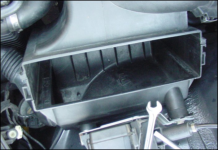

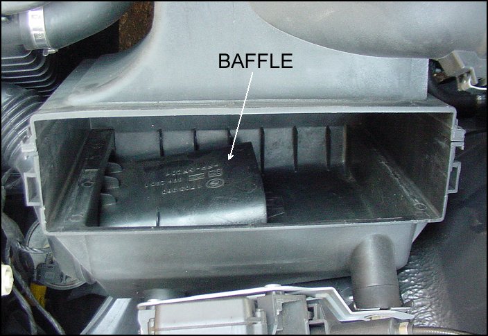

Sökte lite, hittade bilder o förklaring för liknande på M3 E36 länk http://www.brazeauracing.com/airbox.htm
Med "baffel" som dom kallar den här.
Och här utan "baffel"

Märkbar effekt skillnad tror jag inte på med avlägsna bara "baffeln" i box men kanske lite på ljudet ;)
Vill ju inte ta bort "snorkeln" framför luftfilterboxen som i länken, eller göra nåt hål i botten av box och riskera få in varm motorrums luft.
Luftkanalen till snorkeln (och broms) från spoilerintaget finns ju redan på Z3M ser lite anorlunda ut där.
Sen såg jag att det finns en tratt invändigt i andra änden av luftfilterboxen som man kan ta lös men jag är inte helt hundra på att det blir tätt där då iofs.. Har du kikat nånting där?
Edit: Missade visst att denna "baffel" inte finns på Euro M3's..
Har för mig att jag såg en sån tratt mot lmm sidan som du tänker på i min box ochså.Kan det vara nr12 på realOEM bilden.
Men att den andra "baffeln" som på länkbilderna redan är borta på min men ska kolla igen för att vara heltsäker.
