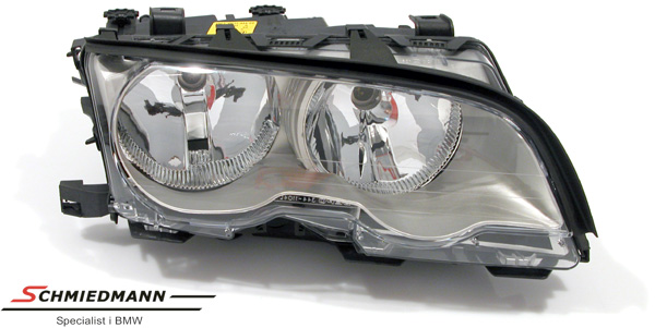

Besiktigade igår och besiktningsmannen tyckte jag hade lite taggig ljusbild på ena halvljuset, jag har haft lite problem med den lampan tidigare då den har blivit limmad där lampans sockel ligger an mot plasten. Jag fick visserligen ingen anmärkning på pappret bara muntligt att ljusbilden inte är riktigt bra, men jag vill ha min bil i bra skick. Så jag tänkte byta strålkastaren, byter förmodligen båda annars kommer jag att irritera mig på att den ena har nytt fräscht glas och den andra inte.
Original BMW kostar ca. 3.100 kr/st och det vet jag inte om jag vill lägga så därför tittar jag på tillbehörsstrålkastare. Men vilken strålkastare skall jag köpa? Vill ha så original utseende som möjligt, titan lackade insatser är ett måste då jag tycker det är snyggare än svarta och en 330 skall ju ha dessa.  8)  Angel eyes är inget måste, men finns det bara med så visst.
Så jag vill gärna ha tips på strålkastare med bra kvalitet och silver lackade insatser. Du får även gärna tipsa om du sett en snygg styling strålkastare, men än har jag inte själv hittat något som fallit mig i smaken. I staterna är det väldigt populärt att byta till projektorstrålkastare och de som bytt säger att ljuset blivit enormt mycket bättre, finns det sådant att köpa med E märkning?

Jag måste byta åtminstone insatsen eftersom den är limmad och lampan hamnar snett. Inget större fel på mina glas, finns ytterst lite stenskott/bläster på dem.

Någon som sett strålkastare med titanfärgad insats och angel eyes? Hittar bara med svart eller krom och den kromade ser för bedrövlig ut.
