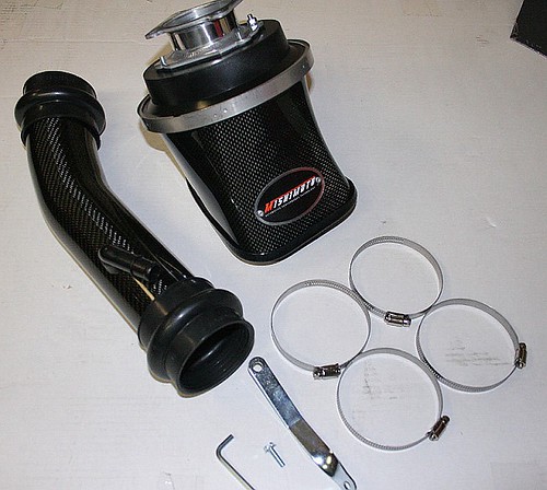

Eller kasnke sattsa pengarna på en Supersprint system? Eller dylikt? Så som simota kolfiber sportfilter eller någe :)

Det lilla jag vet om luftfilter är att BMWs egna är ovanligt bra på att släppa igenom luft. Ett byte till så kallat sportluftfilter resulterar mest i att du drar in mer skit i motorn. Inte alls bra på en bruksbil.
Går man dessutom över till den typen av filter som skall rengöras och oljas in är risken överhängande att man får på för mycket olja. Denna olja sätter sig på coronatråden i luftmassemängdmätaren. Nästa gång denna tråd skall rengöras vilket sker genom en kraftig upphettning av tråden så brinner den av på grund av oljan som sitter på den, och vips så har man en icke fungerande luftmassemängdmätare som kostar ca. 2000 kr att byta ut.
Inget sportluftfilter i världen är värt den risken tycker jag, men det är min åsikt.

Yes! Håller med absolut om luftfilter. Får blir nog H&K filter eller nåt i den stilen, såna där märkes som ger effekt. Ovan nämnda bilden med kolfiber var nog mer för utseendet att motorrummet skulle se fint ut, dock är SIMOTA också märke som japsilar använder sig av. Så icke olje filter ska det va i slutändan hur som helst :)
