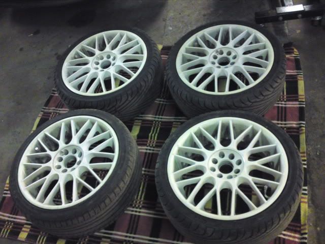

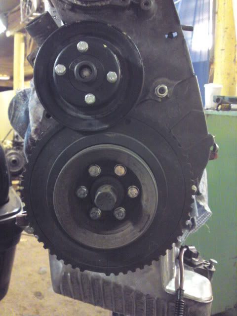

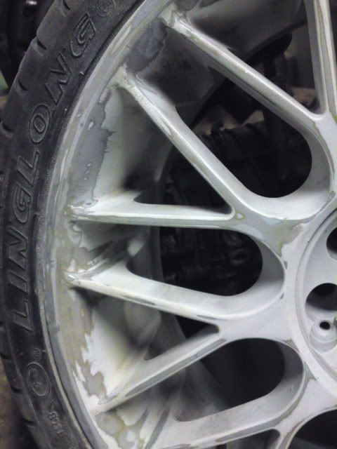

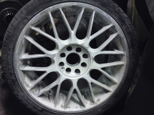

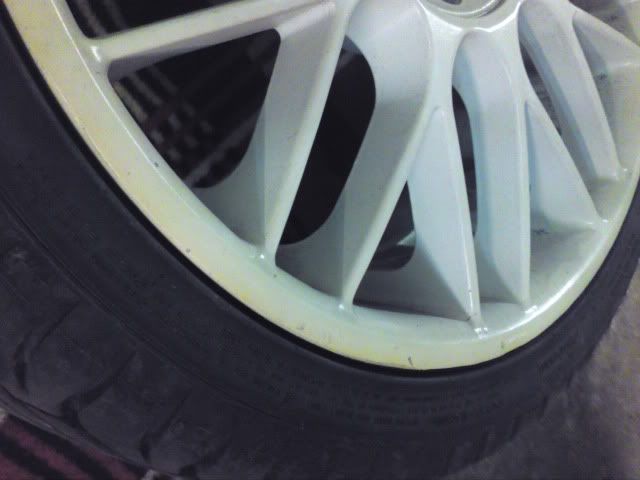

Tja! Lön idag. Har ringt runt lite till de lokala skrotarna och hört om de har saabspridarna jag är ute efter men utan resultat. Får väll beställa. Annars väntar jag på avgasbandage till grenröret så jag kan fortsätta linda det. Det gick åt betydligt mer än vad jag trodde. Motorn är helt i hopplockad. Bara insuget och grenröret som fattas innan motorn ska i bilen. I brist på annat att göra har jag börjat slipa ner fälgarna för ny lack. Av någon anledning så har lacken spruckit och så har färgen gulnat längs kanterna. Jag har ingen aning om vad det kan bero på. Om det är mitt fel eller lacken vet jag inte.
Turbons två bästa vänner
Nya bultar överallt :)
Kamrem på plats
Gula kanterna

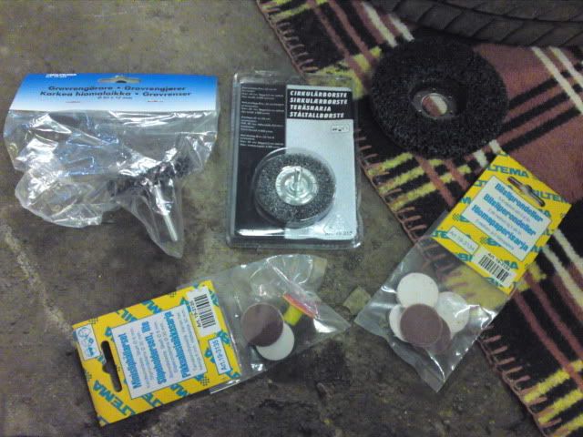

Köpt lite grejer jag prövade med. Men de blev på tok för mycket repor. Så får köra med vanligt papper.
Grovslipat

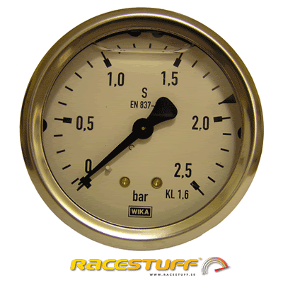

Har köpt en laddtrycksmätare och en bränsletrycksmätare

Vad är det för fälgar ?

mv70: Jag vet faktiskt inte vad det är för fälgar. Fick med dom med bilen. De såg ut som en påse skit men jag spacklade dom förra året.

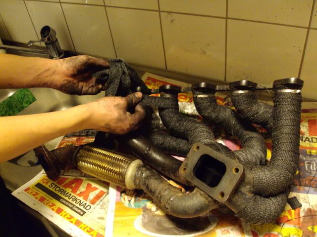

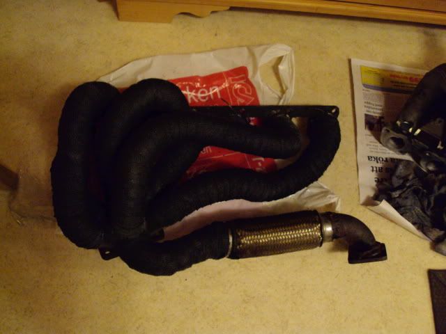

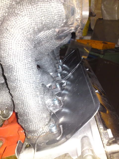

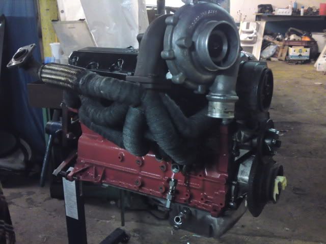

Här kommer lite bilder på grenröret som jag har lindat klart nu.
Färgar av sig fint.
Blev rätt bra

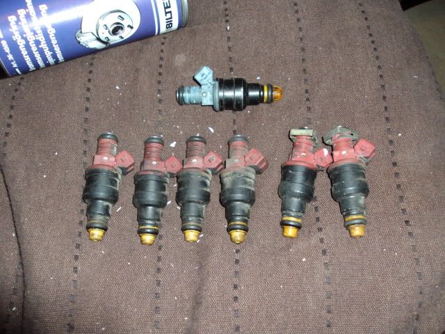

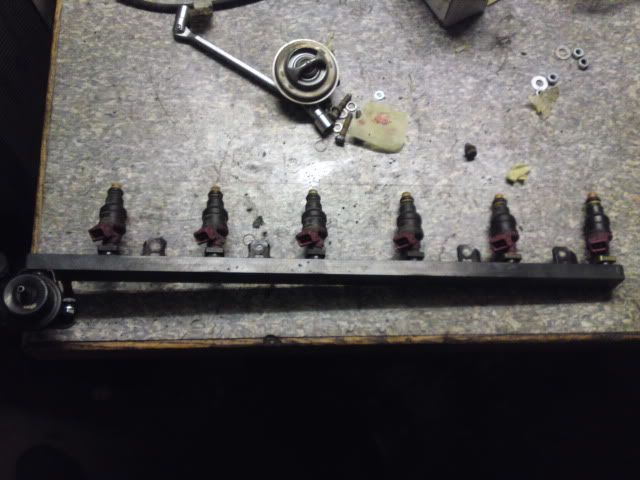

Spridarna har anlänt

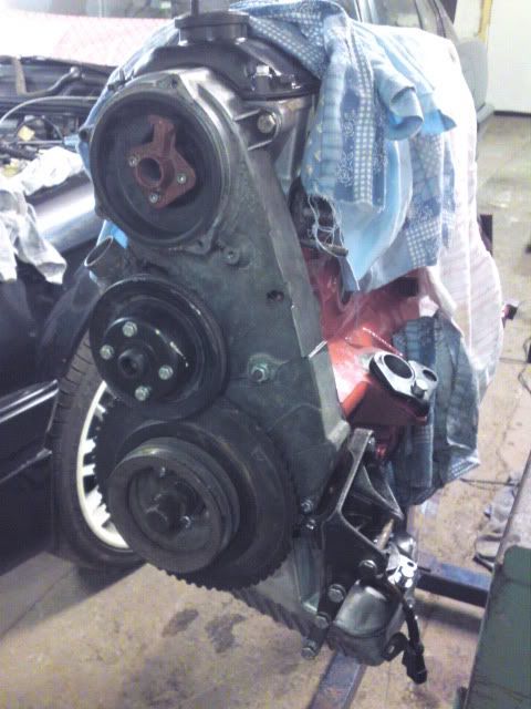

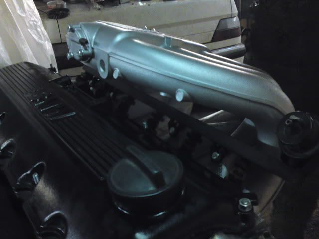

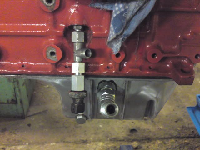

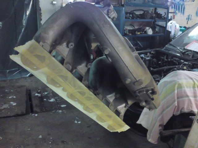

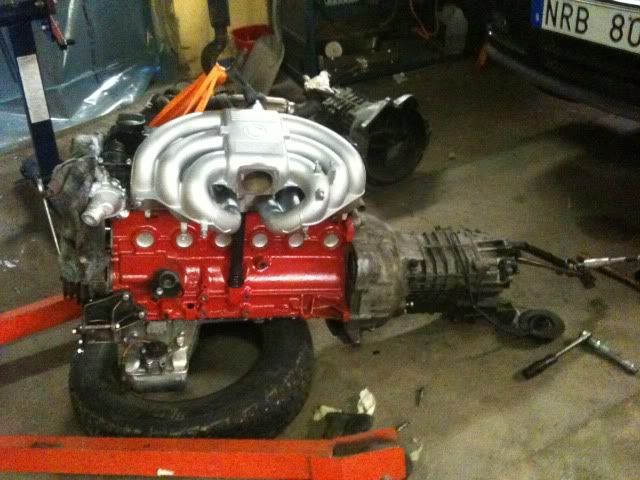

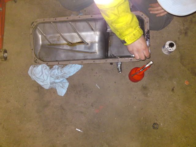

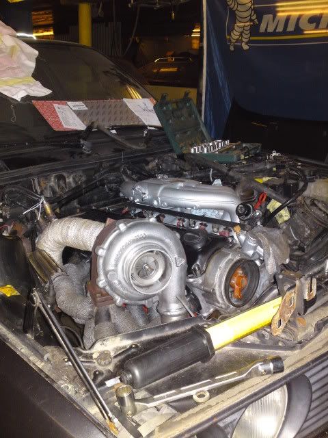

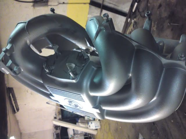

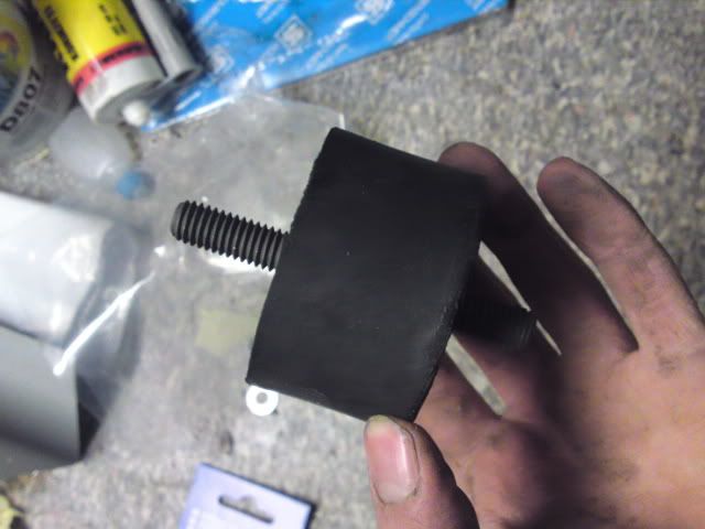

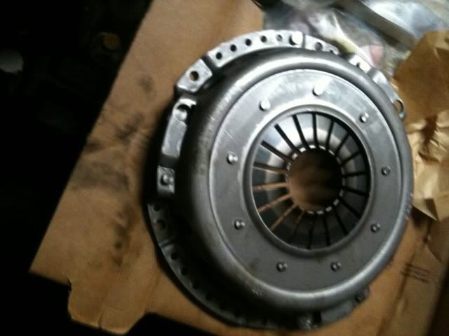

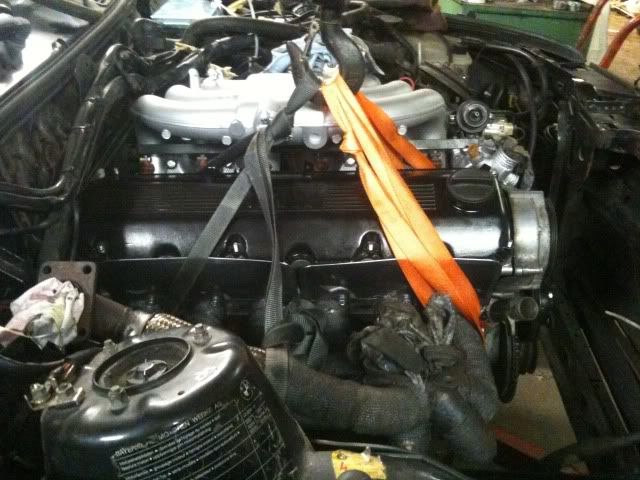

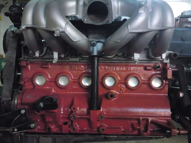

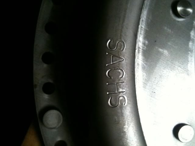

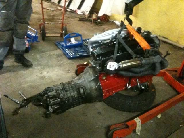

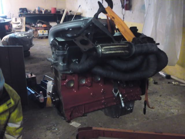

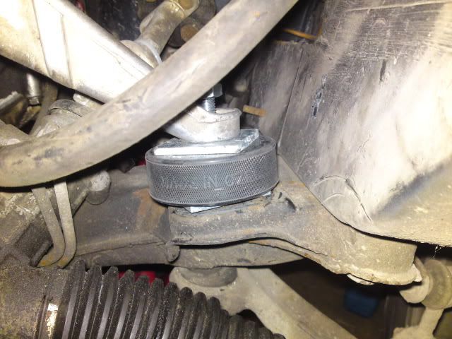

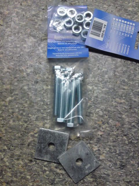

Det som har hänt är att Insuget och termostathuset har lackats grått/silver. Spridarna har monterats på insuget. Och både grenrör och insug är bultat på motorn. Efter det så har vi moterat koppling och växellåda. Det som vi håller på med nu är att få plats med motorn i bilen vilket vi lyckats med. Men det som återstår innan vi bultar fast den är att få plats med downpipen. Det är otroligt tight som det är nu. Så torpedväggen måste "masseras" lite:). När vi kommer till hur jag löste motorfästena för att grenröret skulle få plats i motorutrymmet så har det blivit en ganska tattar lösning. Har höjt fästet på grenrörssidan med stora brickor och på andra sidan har jag gjort en lite mer annorlunda lösning. Nu innan alla börjar berätta hur mycket åt helvete det kommer gå så ska jag säga att jag vet att det kan göra det och att detta mest är på prov för att se om det funkar. Tycker själv att det var en ganska kul lösning.
Insug maskerat och lackat
Spridare i fuelrailen
Grenrör bultat med insexbultar då vanliga inte fick plats.
Motorn
Turbon provmonterad
Motorn hissad

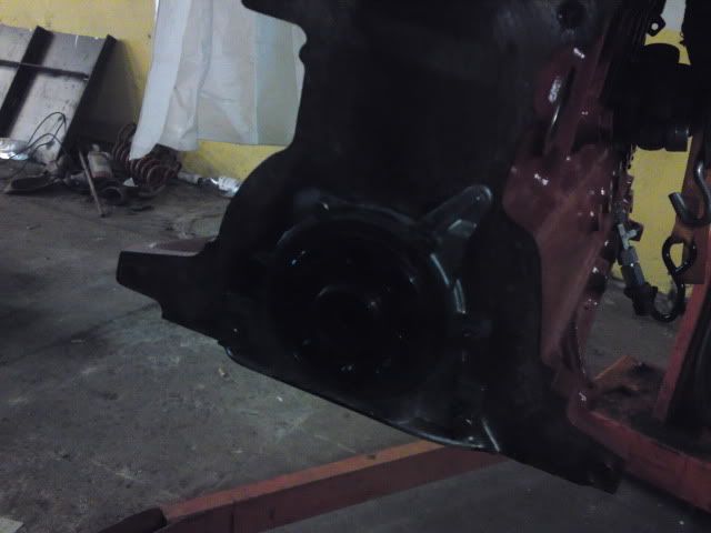

Ny packbox bak
Limmning av trågpackning
Sachs :)
Växellåda på plats
Nu till motorfästet :)
Plus
Motorn i bilen

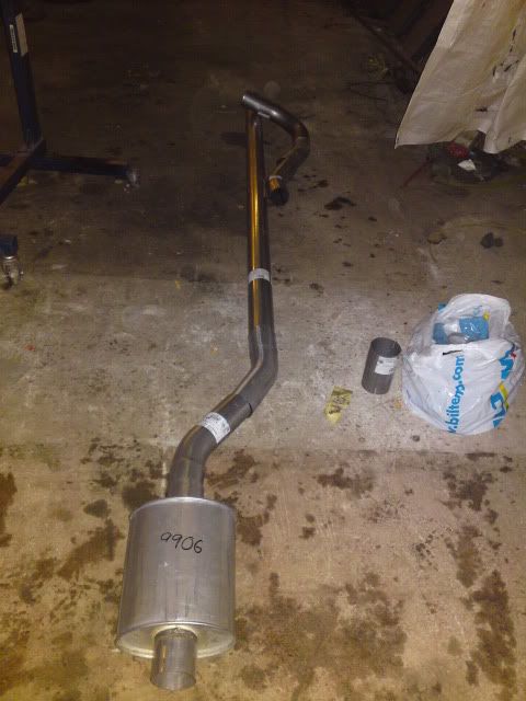

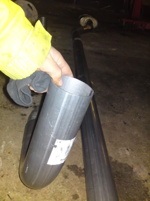

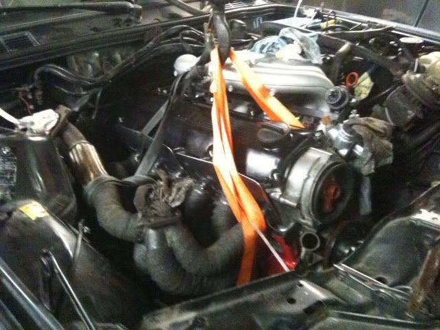

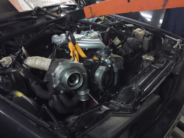

Nu är motorn på plats. Har fått massera torpedväggen för att få plats med downpipen. Jag sket i pucken och körde istället med en amazon kudde för säkerhetens skull. Jag var och köpte rör på biltema för att bygga avgassystem. Ska ut och bygga avgassystem på måndag tänkte jag.
Motorn är till slut på plats
Avgassystemet
