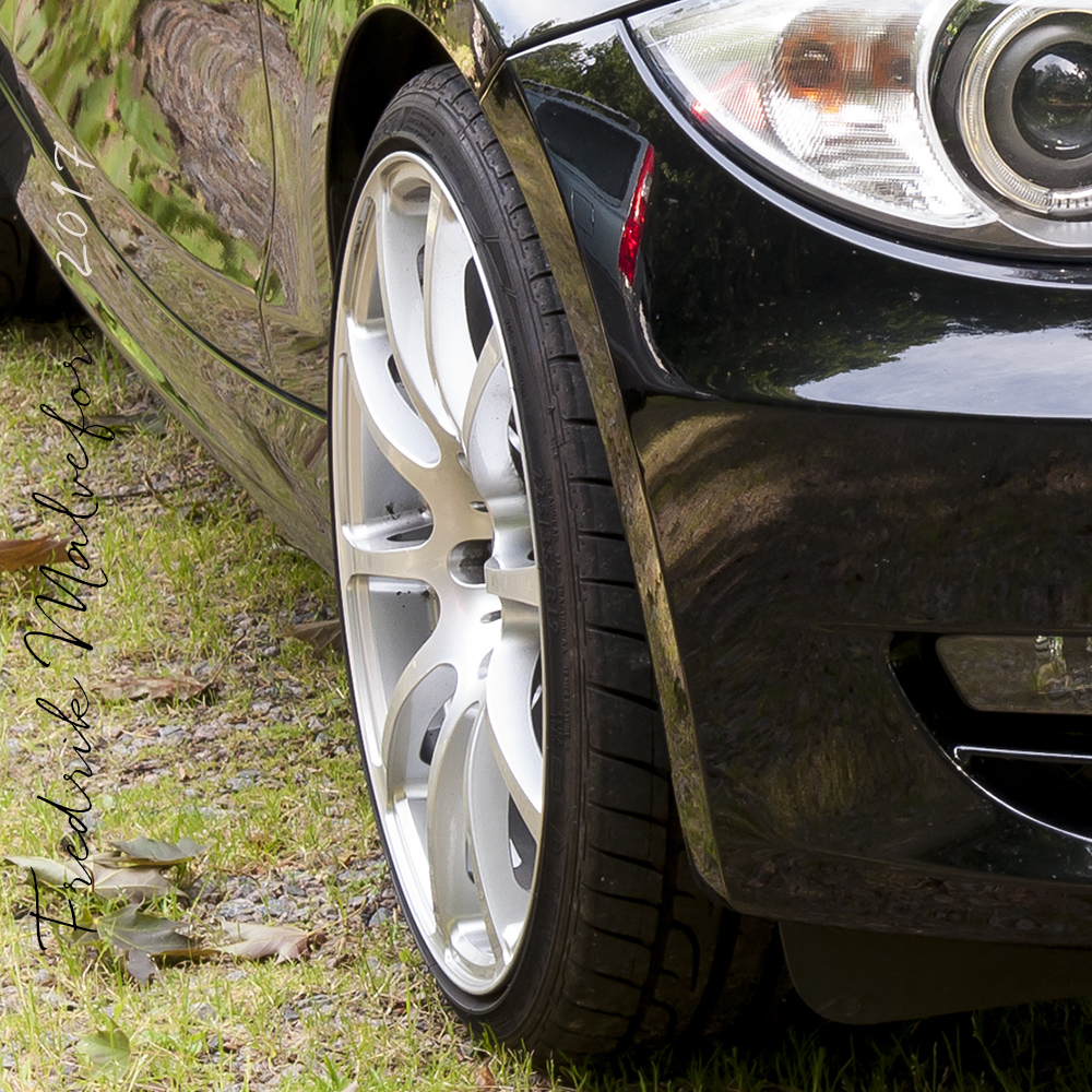

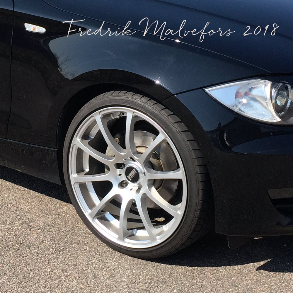

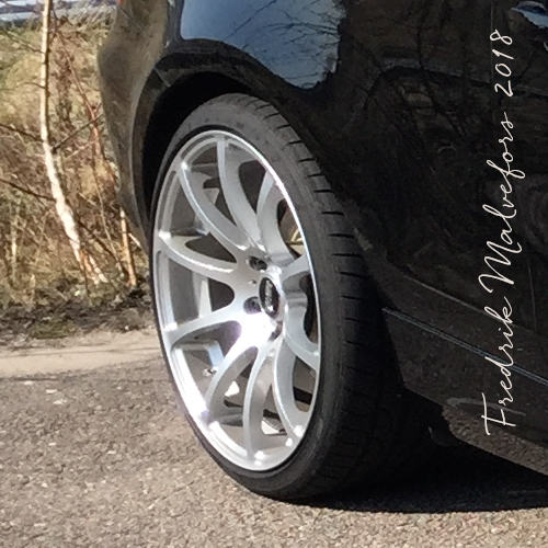

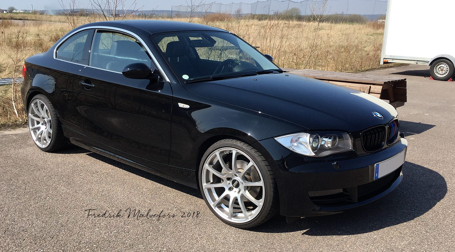

Jag tycker det fungerar utmärkt med 225/35 men jag vill dels ha lite "tyskstuk" och min bil används endast till nöjeskörning och jag vill ha den som en gokart, dvs. riktigt direktstyrd. Har dock inte upplevt den som jobbigt spårkänslig när jag kört längre sträckor.
Har inga jättebra bilder på just detta och den står 30 minuter hemifrån så lite svårt att knäppa nya för tillfället. Men hittade några där man ser lite hur det ser ut.
Om BMW rekommenderar 225 fram och 255 bak så hade jag testat med detta, har kört just de bredderna på 3 BMWs och de funkade väldigt fint. På Z3an hade jag först 10" fram och 12" bak med dessa dimensioner, inga direkta problem med spårkänslighet men med sidogreppet. Däcken behöver ju kunna flexa lite i sidled för att kunna greppa som de skall. Gick då ned till 9" fram och 10" bak och bilen blev mycket bättre att köra. Dessa hjulen följde sedan med över till en E46 330i och fungerade hur fint som helst, hann köra 10 - 12.000 mil med den bilen.
