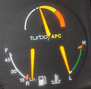

Jo att luft temperatur, fuktighet mm. är viktiga faktorer lärde man sig snabbt när man körde turbo bil. Riktigt varma torra sommardagar kändes bilen orkeslös och en kik på laddtrycksmätaren bekräftade alltid det rumpan kände, för den laddade kanske hälften av vad den skulle. Bättre blev det sent på kvällen när det började bli fuktigt och lite kyligare ute, då slank mätaren lågt ned på det röda fältet och bilen gick som ett skott.  ;D
Kan undra hur mycket hk man fick ut när laddtrycket åkte upp, eller om det var så att det var endast där som man fick ut sina 175 Hk ur 16 ventils Saab fyran.
