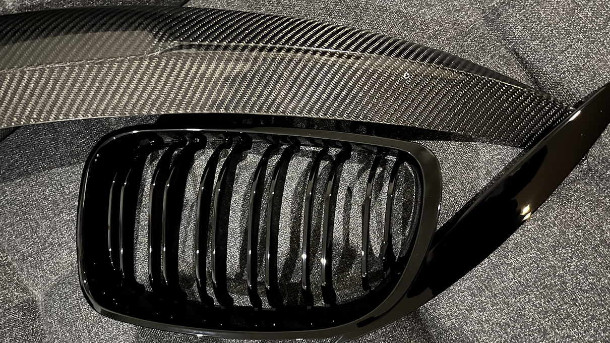

Längtar rätt hårt till våren nu, inte bara för vårvädret och att kunna plocka ut BMW'n igen. Har ju "råkat" klicka hem lite delar från nätet som skall bli kul att montera på bilen. Satt länge och velade om jag skulle ha kolfiber eller svart vinge men till slut blev det en i kolfiber. Den ligger upp och ned på bilden därav det lilla hålet. Övriga delar är helsvarta njurar och ett par ögonlock till strålkastarna. Har enklare i tejp idag men är inte nöjd med hur det blev på ena sidan, blev lite luftbubblor tyvärr, med dessa skall väl t.o.m. jag lyckas montera utan luftbubblor.
Finns lite mer godsaker beställda men de har inte dykt upp än.

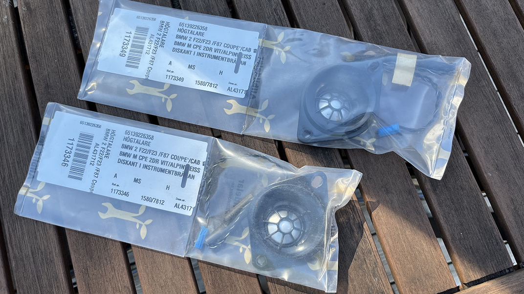

Plockade hem lite mer OEM godis idag, H/K diskanter som har suttit i instrumentpanelen på en F22 M2 Competition och som jag tycker verkar ha väldigt lik form och storlek som de som sitter bak på en E82. Så det skall bli intressant att skruva dit, kontakterna stämmer så förhoppningsvis är det plug & play.
Lite märkligt hur BMW kan tycka det var okej att helt strunta i diskanter på den enklaste stereo anläggningen (Bussiness). Inte konstigt alls att det är väldigt tråkigt ljud. Har även köpt adapterkablar till en subwoofer som jag fick över och som nog skall få leta sig ned i bagaget på BMW'n istället.  :)

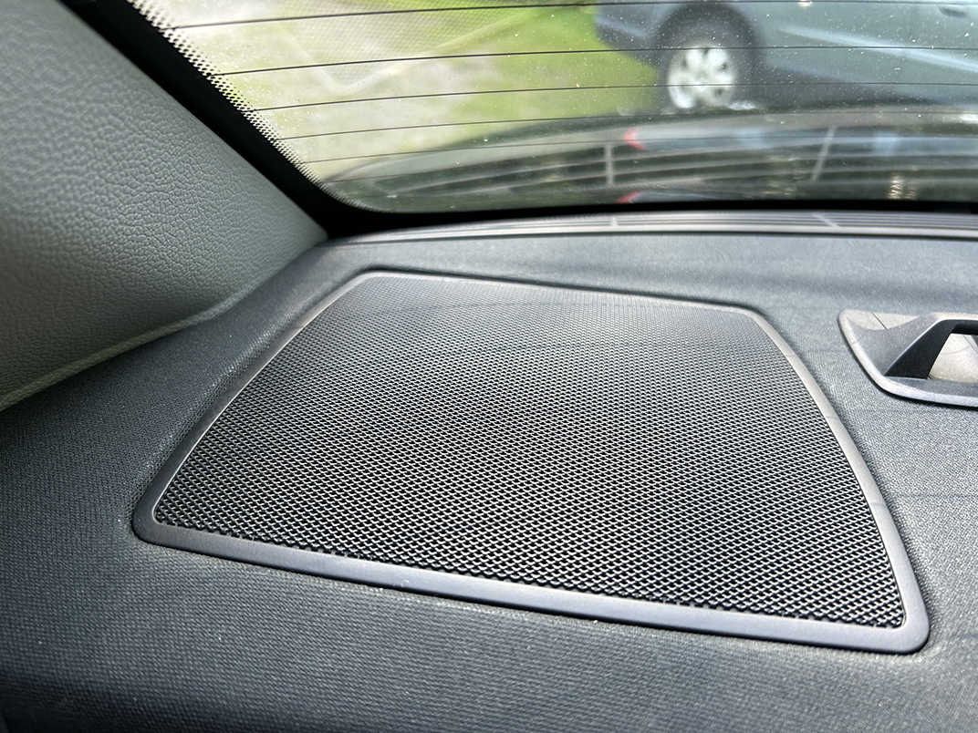

Före.

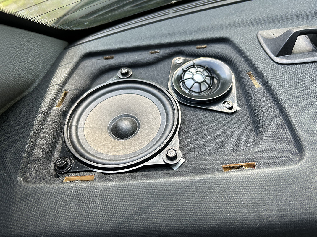

Före med gallret borta, endast ett stackars element som skall ta hand om alla frekvenser.
Diskanten på plats, var bara att plugga i och skruva dit.

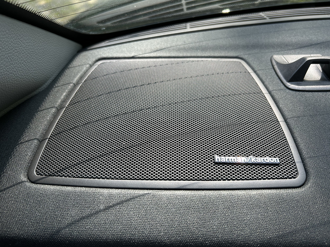

Gallret tillbaka med lite extra pynt, innan ni hackar alltför mycket på mig så är jag fullt medveten om att addera H/K diskanter inte förvandlar mitt Bussiness system till ett H/K system, för det så behövs det ju ett byte av befintliga element och att installera alla förstärkarna samt byta ut huvudenheten. Men det har jag inga planer på, vi spelar ju nästan aldrig musik i denna bilen ändå för sexans sång är tillräcklig. Men det ser ju trevligt ut.  ;D
