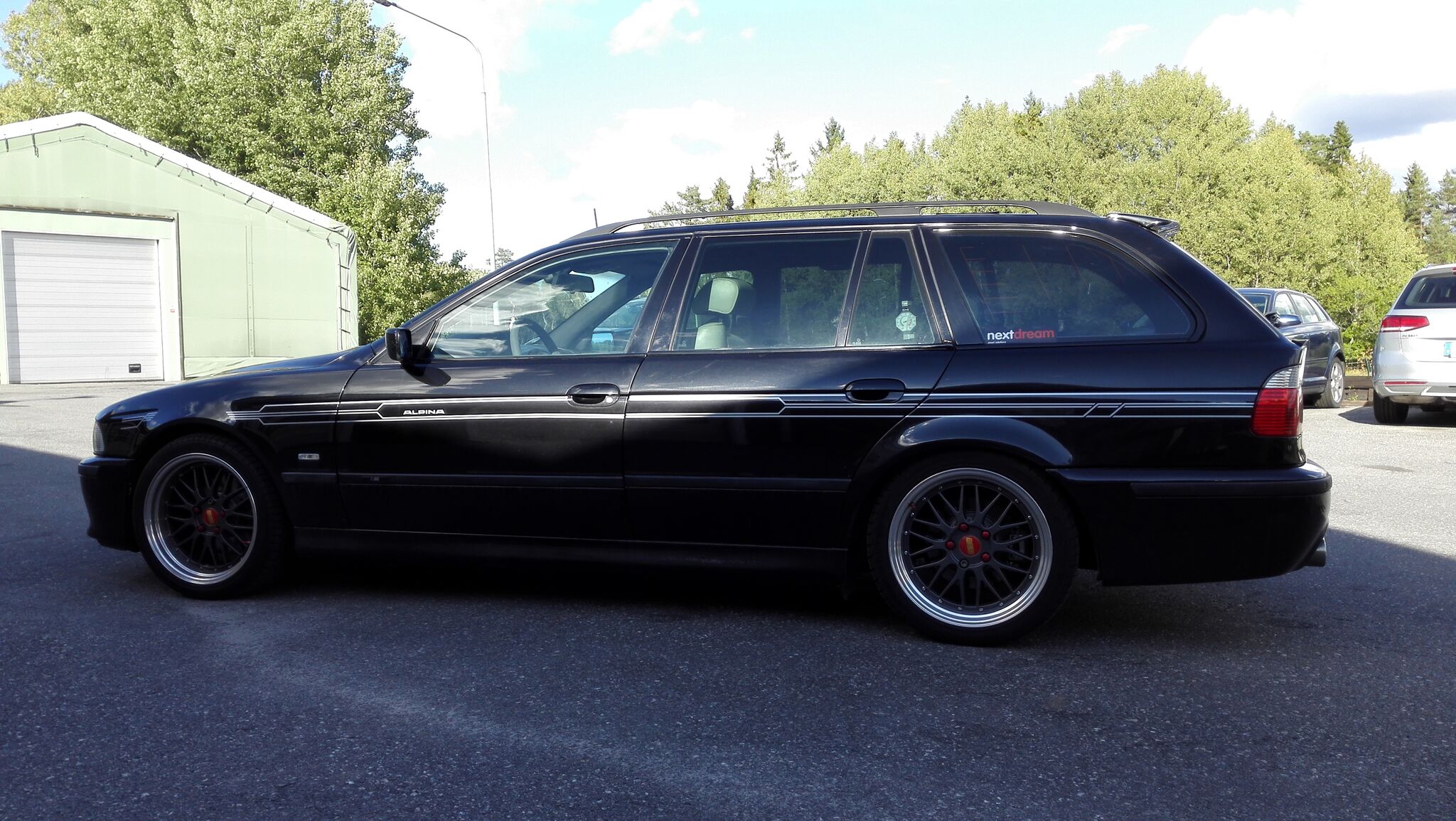

Hittade en gammal bild från 2012, med 19-tums hjul. Jag tycker 19 sitter ganska snyggt på den gamla bilen, men det är en smaksak.

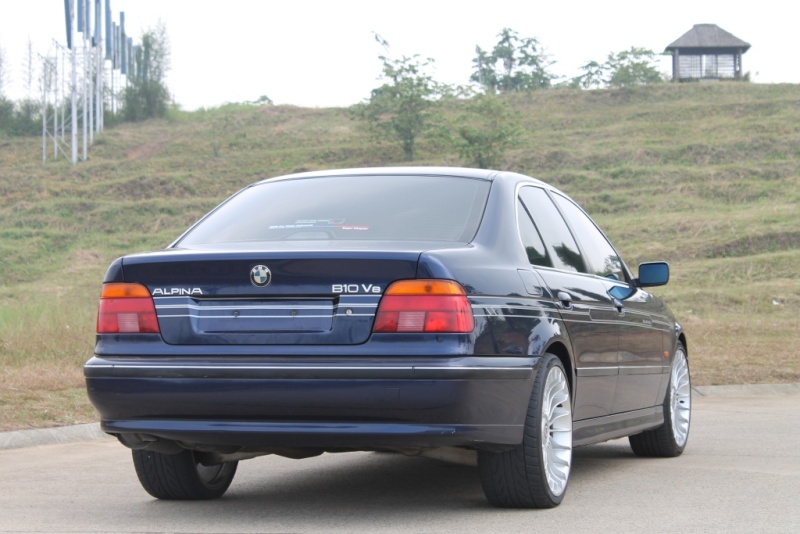

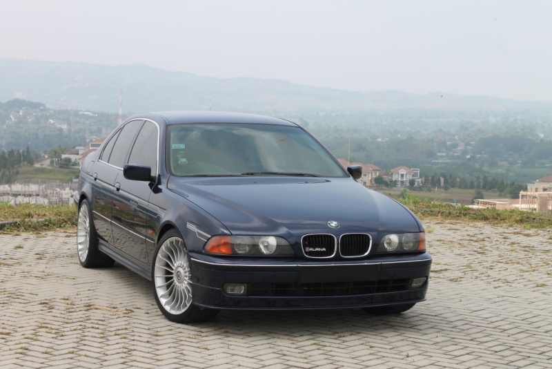

Det här var lite läckert, Alpina ACS, de är väl 19" tror jag.

Ja, jag tror att de där replikorna av Alpina Classic skulle sitta rätt snyggt på den svarta bilen. De är i 19 tum och välgjorda replikor som jag förstår det. Man känner igen classic-replikorna på den synliga ventilen. Alla moderna Alpina-fälgar sedan 96 eller 97 har dold ventil, under kåpan.
Det finns äkta Alpina med synlig ventil, men inte den moderna designen. Min E38 har faktiskt äkta Alpina Softline 20 med synlig ventil, från 96 tror jag de är, samma som bilen.

Lägger till dagens bild. Men här ser man att jpg-kompression har problem med stripesen. Det ser taggigt ut.
