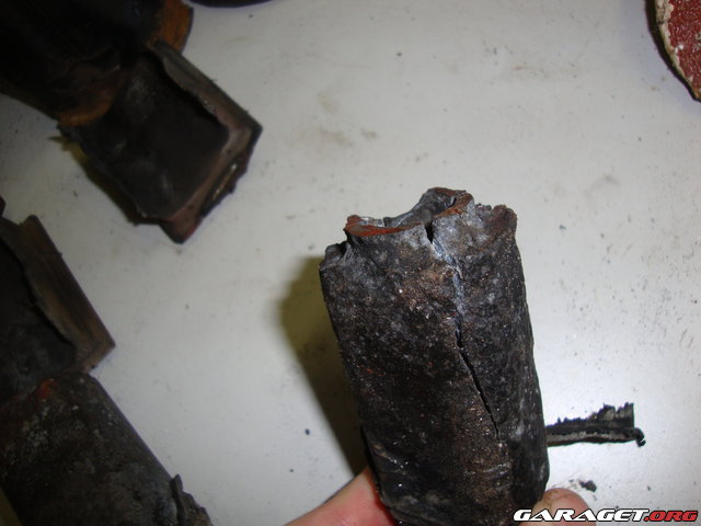

Så igår började jag riva ner tanken och det. Det gick relativt smärtfritt fram tills att jag skulle lossa fästena som håller upp rörena mot bilen. Men efter massa krångel gick det också.
Tanken nere. Någon tidigare ägare som varit där och lappat innan.
Skulle bara skrapa undan lite skräpet till höger. Ledningen var rätt dålig ;)
Avluftningsledningen framåt var även den riktigt dålig.
Delen ovanför bakaxeln. Gick sönder när jag skulle lossa den från fästet :O
Pajjade när jag skulle dra av slangen :P
Lite lättare ytrost här :/
Gick över med rostätare och lite rostskyddsfärg. Ska på med body senare.

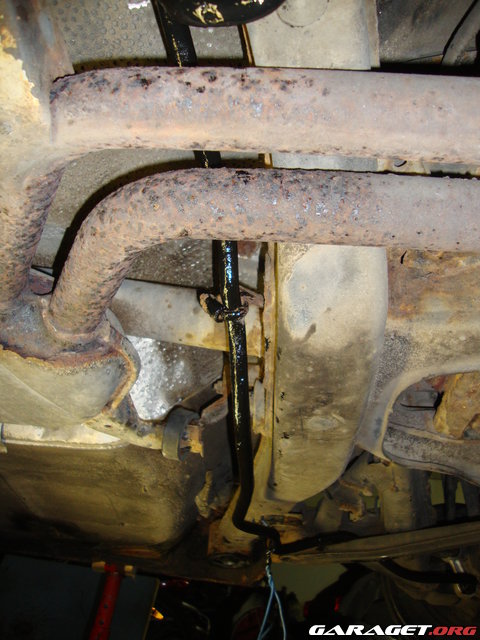

Underredsmassa
Var iallafall in till BMW och handlade lite rör i förra måndagen. Passade då på att hoppa in på swedol och köpte bränsleslang till kanonpris.
Svetsade förstärkningar på tankbandet
Resten under veckan fortsatte jag som vanligt.
Nymålade tankband
Nya avluftningsrör på tanken
Rörena utbytta
Lite rostskydd i hjulhuset
Avluftningstanken tillbaka
Här hann jag tyvärr inte med att ta några fler bilder. Men jag fick iallafall upp tanken relativt smärtfritt och det har funkat bra :)

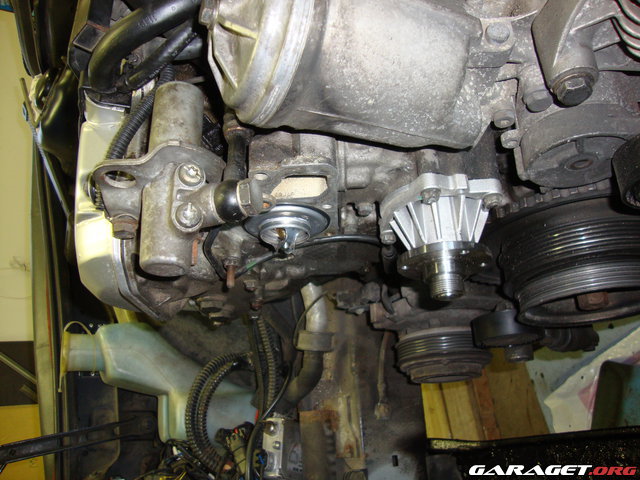

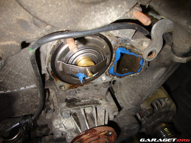

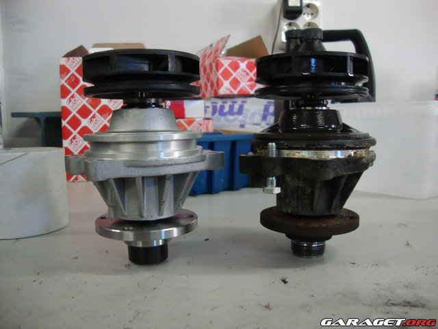

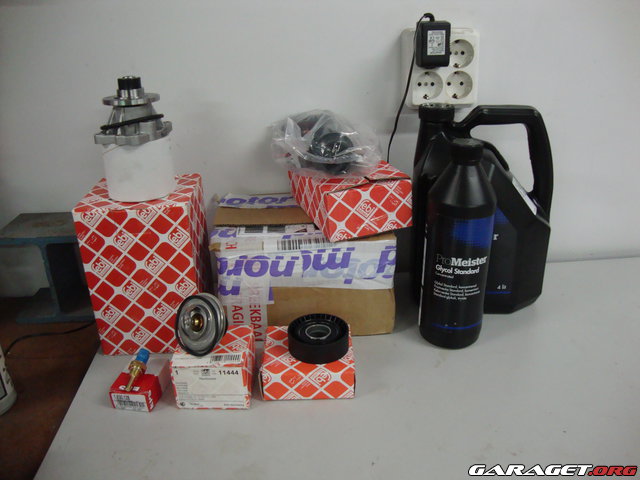

Jag har bytt vattenpump inkl. termostat + hus.
De nya grejerna
Någon tidigare ägare som troligen återanvänt gamla termostathuspackningen och lite extra packning på tub.
Ny och gammal pump. Den gamla pumpen är en BMW original och jag hittar inget om att den är bytt någongång.

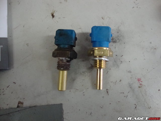

Passade på att byta tempgivaren till styrboxen som jag tidigare konstatera inte var helt frisk.

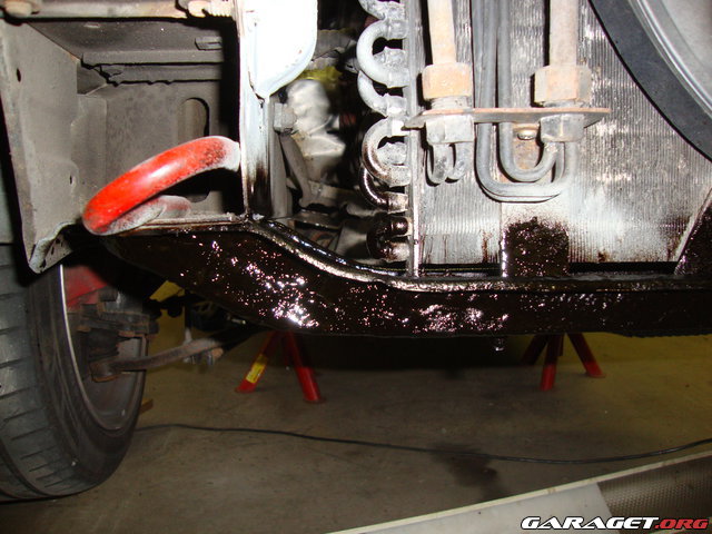

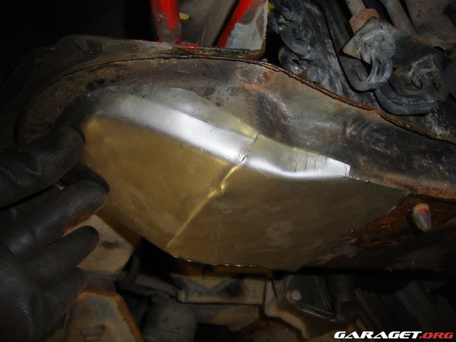

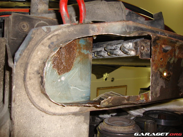

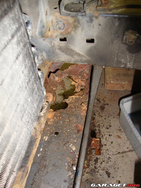

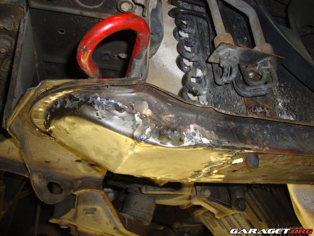

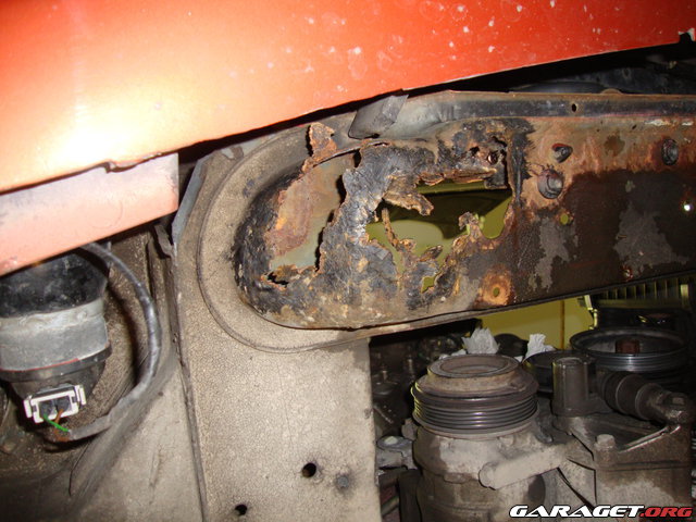

Det visade sig att kylarbalken var ganska rutten i högra hörnet.
Fixat på lite drygt 3 timmar. Alla timmar från rostlagningen förra sommaren satt fortfarande i ryggmärgen  8)
Dit med vattenpump och termostat.
Luftat och klart!

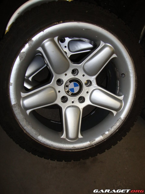

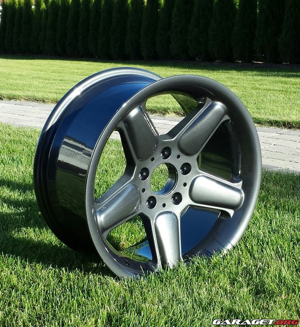

Lämnade också in fälgarna på lack. Blev ruskigt nöjd! :)
Den värsta innan:
Efteråt :D   8)
Satt som ett slag i ansiktet ;)

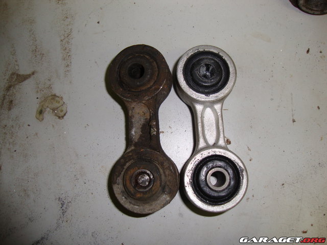

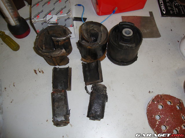

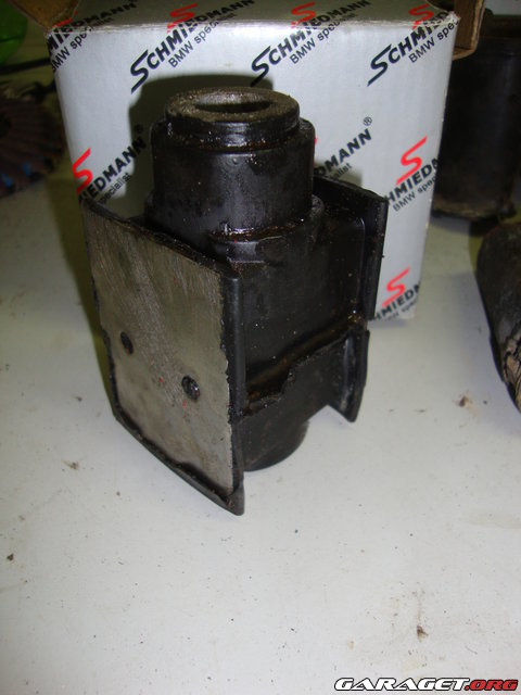

Till sist har jag bytt silentblocken och högerlänkarm efter nedslag på besiktningen.
Ska den gamla kärnan se ut såhär?  :o  Något slut, inte konstigt att det har klonkat och haft sig.
Lika bra att byta grejerna till krängaren när jag ändå har det liggandes.
På högersidan gick det klockrent att pressa i bussningen med domkraften. Dock gick det mindre bra på vänstersidan, med lite drygt 1,5cm kvar tog det tvärstopp. Bussningen ville absolut inte röra sig. Provade lite olika sätt att få det tillrättta med icket.
Vet inte om det var mitt handhavande eller tillverkningsfel, men tyckte bussningen på vänstersida var väldigt slapp mot höger. Med väldigt lite handkraft släppte iallafall den inre kärnan  :o  Bara att ta fram sågen igen.
Beställde ny bussning och hade den hemma samma dag, och bytte den även då.
Sedan som alltid måste jag slabba dit lite färg ;)
