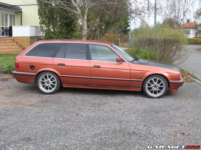

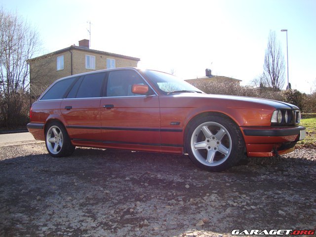

För att göra en lång historia kort så sammanfattar jag väl det som har hänt hittills. Detta är alltså min brukis, som jag underhåller och förfinar enligt min egen smak.
Det hela började väl i oktober 2010 då jag införskaffade min pärla. Hade letat lite smått efter en första bil, sedan dök denna upp. Jag blev helt såld och att den även fanns i stan var ju inte sämre.

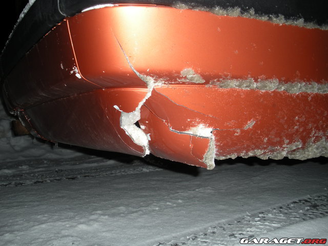

Tiden gick och morsan råkade backa in i en nyregnad och frusen snövall...
Inte mer med det, får fixa det så småningom.

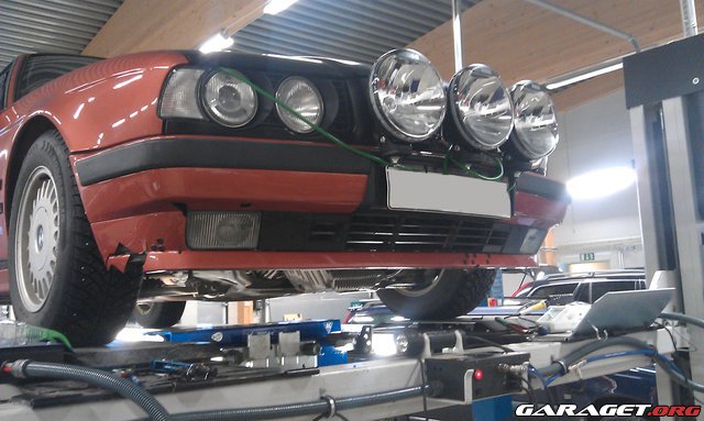

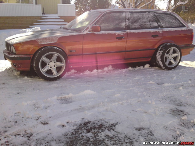

Det blev vinter och det som inte fick hända var ett faktum. En natt gick det lite för brett genom en kurva, som slutade upp i en snövall...
Fronten lappades ihop provisoriskt med popnit och buntband.
I mitt djupa missnöje över misstaget, bubblade en idé fram. Jag tänkte lite smått för mig själv att nu när jag ändå har både trasig front och bak + saknar sidokjolar kan jag ju leta reda på ett M-paket.

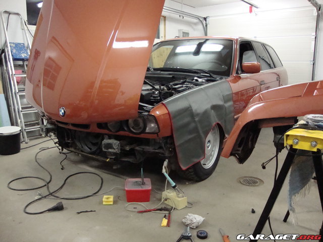

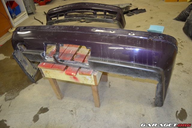

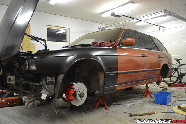

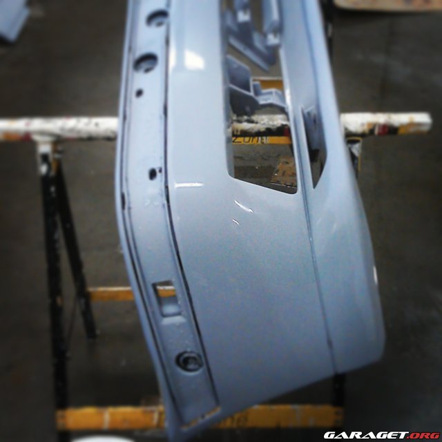

Lättare sagt än gjort. Efter mycket letande åkte jag iväg 18 mil enkel resa för att hämta ett m-paket till bra pris :) Tyvärr var fronten rätt så hårt stukad (spräckt läpp + alla 4 mitt-ribbor av).

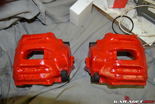

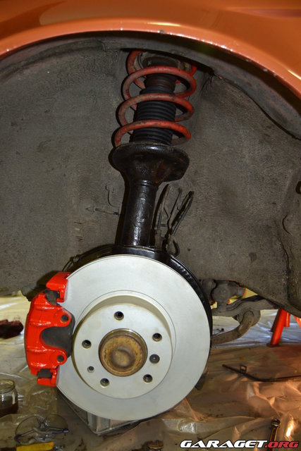

Sommaren 2012 var händelserik på många fronter. M-paketet lagades och spacklades upp men stannade sedan av. Istället gav jag mig på att byta alla bromsrör, bromslangar, skivor fram och renovera bromsoken fram. Skulle egentligen bara byta ett längsgående bromsrör, efter en bra att veta på besiktningen :P

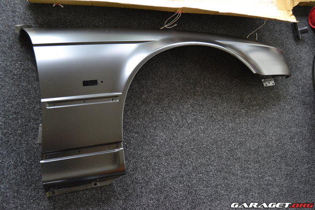

Konstaterade även efter lite närmare granskning att mina framskärmar vara "sopslut". När dessutom nya piratskärmar var skrämmande billiga, inhandlades även det.

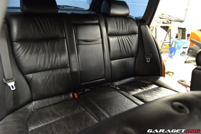

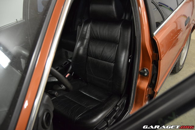

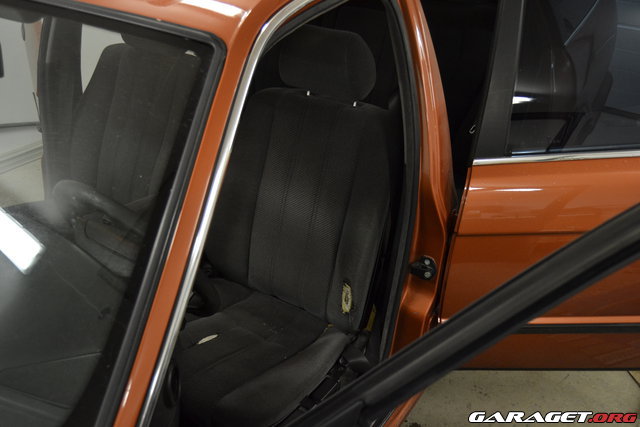

Vintern 2012 slösurfade jag lite och hittade en skinninredning till ruskigt bra pris. Sagt och gjort, iväg och hämta denna för att ersätta min gamla tydinredning.

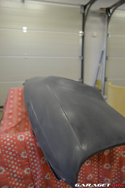

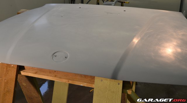

Nu börjar det "roliga" arbetet. Nämligen slip och preparera allting inför lack, dvs. front, bak, sidokjolar, framskärmar, grill och motorhuv.
Under tiden delarna var på lack gick jag lös med plastidip på alla kromdetaljer i fronten.
I början av juni 2013 började det riktigt roliga med att plocka ihop allting :D Se hur skepnaden ändras radikalt! :)
Ruggigt stor förändring och riktigt nöjd att jag tog valet att lacka om huven från mattsvar till bilens övriga färg.

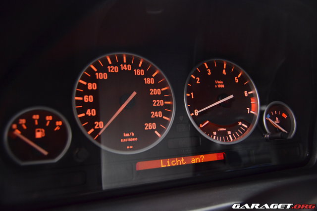

Jag har nu övergett LKM:en då jag fått lite mer kött på benen. Efter lite googling så verkar det som att om lamporna lyser men felmeddelande ges är det CCM:en som spökar. http://www.bmwland.co.uk/forums/viewtopic.php?p=825365
Felsökte och lödde om enligt denna guide: http://twrite.org/shogunnew/diagnosis/ccm.html
Iallafall, verkar som att 2 st resistorer inte är helt hundra. Om jag räknar ut med hjälp av färgkodningen skall det vara 100K ohm, men vid kontroll med multimeter, ger de ca 1,2 och 1,6k Ohm. Medans alla andra likadana ger korrekt värde.
Någon som har möjlighet/lust att mäta på sin egen box på de två resistorer som jag pekar på med röd pil? (De svarta pilarna är de "plintar" jag lödde om enligt guiden.

Iallfall. Jag har ett litet problem med att jag får ett felmeddelande om att halvljuset är trasigt, trots att båda lyser. Därav den sista delen på ovanstående inlägg.

Jag kan ta och uppdatera hur det gick med lampproblemet! Det var LKM-boxen som var boven i dramat. En begagnad box senare och problemet verkar vara borta!  :) Jag har heller inte fått tummen ur att lämna iväg fälgarna på renovering. Det får bli när det blivit "sommarlov" från universitetet  :P Då kan jag även börja med annat lite finlir.
